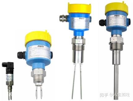

计为振动式物位开关
  一般地,根据产品的物理结构和被测介质的化学性质的不同,振动式物位开关的分类常见的有以下四种:
  1、Ring-11音叉液位开关
  Ring-11音叉液位开关测量液体的最低密度可达0.5g/cm³,因其叉体短小,长仅40mm,使其既适用于容器、储罐、槽罐中的液位测量,也适用于导管的液位测量。
  2、Ring-21紧凑型音叉液位开关
  Ring-21紧凑型音叉液位开关的设计整体较为紧凑,小巧轻便,主要适用于低成本、非防爆场合下的液位测量,尤其适用于管道等狭小空间的液位测量。
  3、Tube-11振棒料位开关
  Tube-11振棒料位开关是国内首款采用双管设计的棒状振棒料位开关,其最低测量密度仅0.02g/cm³,能够满足绝大部分颗粒或粉末状固体料位的测量要求。
  4、Fork-11音叉料位开关
  Fork-11音叉料位开关采用加宽的叉体面积设计,可测最低物料密度仅为0.008g/cm³,适用于粉末和细小颗粒的测量。
