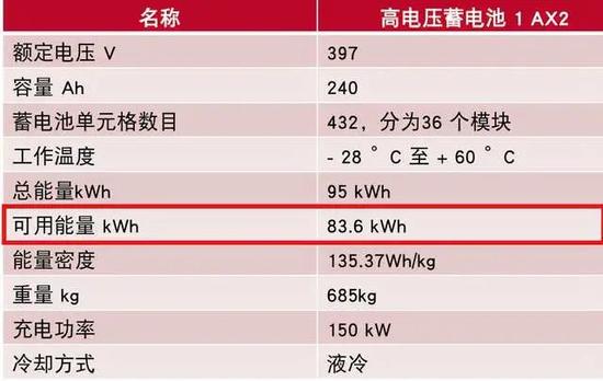

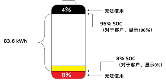

(1)为什么可用电池能量的比例这么低?
奥迪的几个电池系统都有这个问题,如下图所示95kWh的电池,可用能量83.6kWh,这个和我们国内的可用能量比例的差异还挺大。
备注:E-tron后续升级有一个110kWh的电池包
表1 奥迪的电池系统1AX2
实际在这份材料的定义中,是这么分配83.6kWh的——在德国的工程师来看,4%的上限和8%的下限,相当于有12%的电量是没办法使用的(对应11.4kWh的能量)。下面这张图可以看出,在8%的SOC状态下对驾驶者直接显示0%,而96%则直接对应100%。
图1 奥迪的SOC使用策略

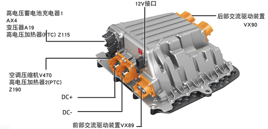

(2)BDU的内部结构

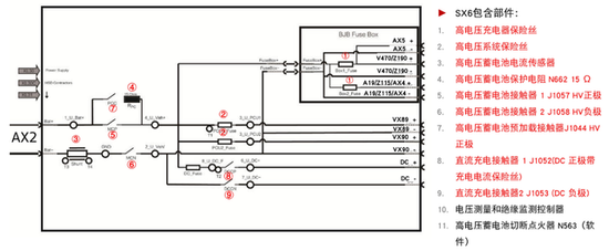

这个BDU的设计结构图如下所示,主要包含后驱、前驱、快充和辅助配电等几个主要的接口。
图2 奥迪BDU的设计
根据这里的数据,我们能看到以下信息:
  • 预充电阻为15欧;
  • 一共配置了5个直流接触器,一对快充接触器和一对主正主负和PCC的预充接触器;
  • 熔丝的配置,是快充Fuse和快充基础一起进行匹配;前驱和后驱分别和MCP和MCN主正和主负进行匹配,这样可以在快充和驱动短路的时候有针对性的设计熔断时间;
  • 考虑到充电器和其他小熔丝熔断的可能性比较高,单独做了个BJB 的Fuse Box;
图3 奥迪BDU的结构图的情况

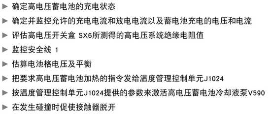

二、电池管理系统的构成
图4 奥迪的电池管理系统总体功能构成

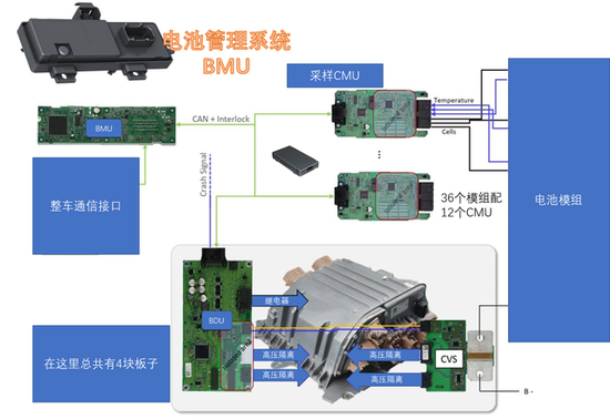

在这里有好几块板子:
  • 电池管理(由Marquardt和Dräxlmaier提供):我习惯叫BMU,奥迪的叫法是BMC,放在电池包外。
根据拆解信息来看,主芯片MCU为SPC5746,电源芯片为SBC MCZ33905(含一路CAN和一路LIN),两路外CAN收发器为TJA1051。2路高边输出的芯片为ST VN5E160S。BMU里面还保留了一个TI的MSP430G223
  • 采样管理:我习惯叫CMU,功能如下,1托3并且使用CAN总线,这个习惯一直延续到MEB的设计中。在这里的均衡策略,是需要电池在30%的SOC状态下才能允许,并且在电池压差在1%的时候开始均衡
根据拆解信息来看,AFE的芯片采用的是MC33771,单片机采用了SPC5602D,供电采用了NXP的UJA1164,和AFE的隔离采用的是变压器MU1228NL,AFE的状态检测通过管够ACPL K49L进行输出。
  • BJB电池高压管理(由Draxlmaier提供的):主要的目的是管理高压接触器,并且每隔30s进行绝缘检查
根据拆解信息来看,它的供电芯片为SBC MC33908(继承了CAN收发器),主芯片MCU为MPC5744P。继电器驱动采用高边开关ST VND5160 和低边开关ST ND7NV04。
做绝缘检测采用的是ADC (Microchip 的MCP3911),做高压检测采用了LM2903进行采样,内网的数据收发采用了TJA1042收发器。
小结:
在这里我们可以做个简单的加法:不算CVA的shunt,一共用了15个MCU芯片,14个SBC芯片,还有一堆CAN收发器。对分布式通信系统而言,一台电动汽车的电池包系统对于MCU的消耗,基本够一台简单的传统车的使用了。
