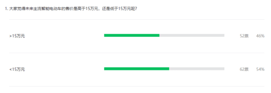

先来揭晓我们有关于“未来主流智能电动车的售价是高于15万元,还是低于15万元”的投票结果:
从本文投票结果可以看出,超过一多半的投票者认为低于15万元可能会成为智能电动车主流售价。

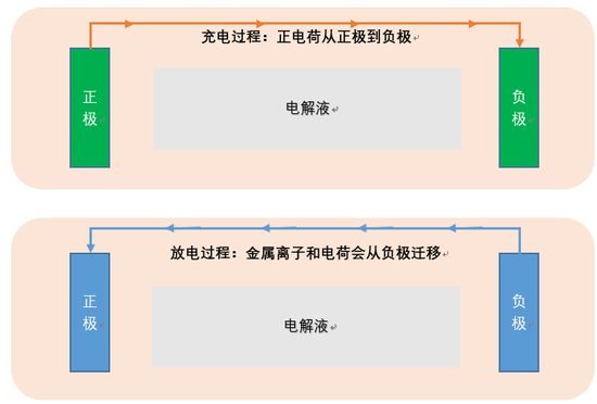

因为不管是钠离子电池还是锂离子电池,他们在电池技术原理上的其实是一样的。都是通过电解液与金属产生氧化还原化学反应,将金属变成离子态,此时电子作为电荷载体在电池正负极之间的移动就可实现电池的充放电过程,也被成为“摇椅式电池”。
在充电过程中,钠离子或锂离子会携带着正电荷从正极流向负极,而负电荷电子则通过外部电路一同运动,最终实现电流的传输。而放电过程则相反,金属离子和电荷会从负极迁移至正极,从而实现电流的反方向传输。
电池充放电示意图

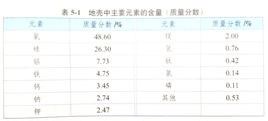

相比之下钠元素在我们地球上的储量极为丰富,毕竟占咱们地球上70%面积的海水中钠盐简直太多了,而且工业上也非常方便提取。另外,钠资源在地壳中的储量也排在第六位。

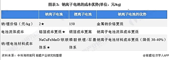

从成本方面看,丰富的钠资源以及工业上极易开发生产,也就意味着价格的低廉。如上所说电池级碳酸锂价格每吨在10万元,而钠离子化合物价格每吨仅250元。
