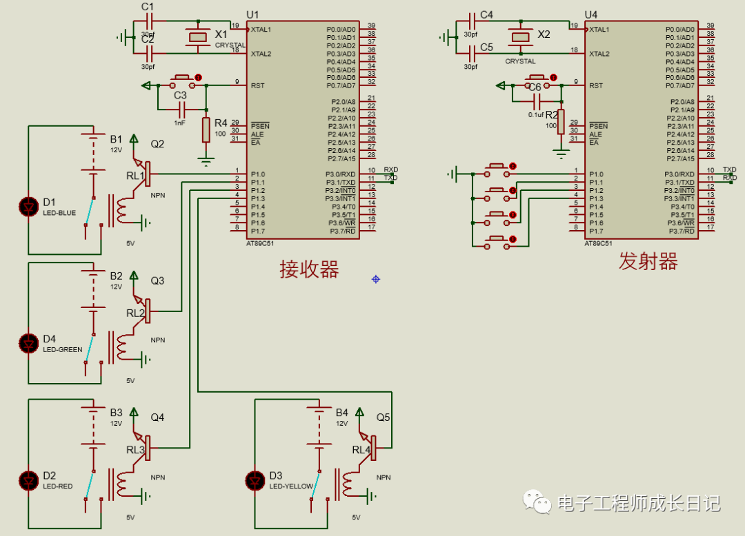

具体实现功能
实现功能:
本课题研究的是一款遥控开关,采用51单片机进行发射电路与接收电路的设计,发射电路由单片机最小系统及四个按键构成,
接收电路由单片机最小系统、继电器及LED灯构成。
由于仿真无法模拟无线模块通信,故利用单片机RXD、TXD端口,通过发射电路的开关实现对接收电路LED灯的控制,
仿真实现LED灯的远程点亮及熄灭。

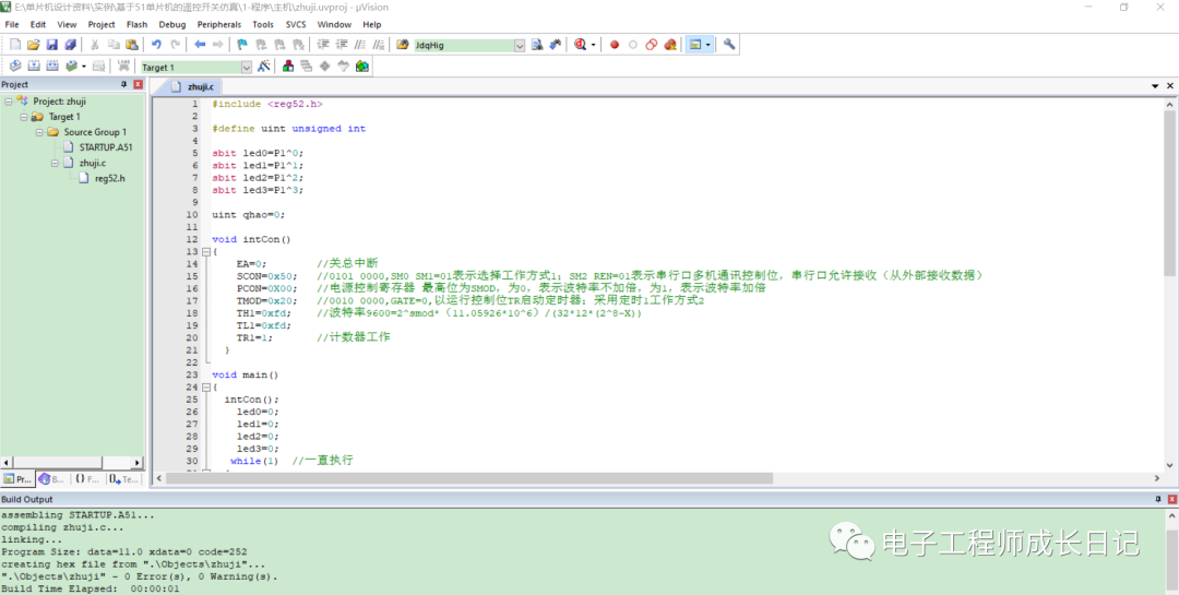

程序
本设计利用KEIL5软件实现程序设计,具体如图。作为本科期间学习的第一门编程语言,C语言是我们最熟悉的编程语言之一。当然,由于其功能强大,C语言是当前世界上使用最广泛、最受欢迎的编程语言。在单片机设计中,C语言已经逐步完全取代汇编语言,因为相比于汇编语言,C语言编译与运行、调试十分方便,且可移植性高,可读性好,便于烧录与写入硬件系统,因此C语言被广泛应用在单片机设计中。keil软件由于其兼容单片机的设计,能够实现快速调试,并生成烧录文件,被广泛应用于C语言的编写和单片机的设计。
仿真实现
本设计利用protues8.7软件实现仿真设计,具体如图。
Protues也是在单片机仿真设计中常用的设计软件之一,通过设计出硬件电路图,及写入驱动程序,就能在不实现硬件的情况进行电路调试。另外,protues还能实现PCB的设计,在仿真中也可以与KEIL实现联调,便于程序的调试,且支持多种平台,使用简单便捷。
