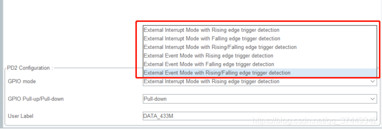

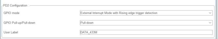

1.STM32CubeMX配置如下:
在这里插入图片描述
这里GPIO mode一共有六种分别是:
在这里插入图片描述
(1)上升沿触发外部中断
(2)下降沿触发外部中断
(3)边沿触发外部中断
(4)上升沿触发外部事件
(5)下降沿触发外部事件
(6)边沿触发外部事件

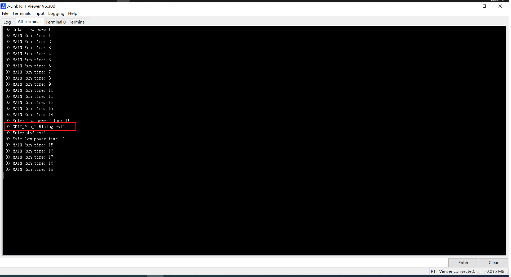

5.调试结果
在这里插入图片描述

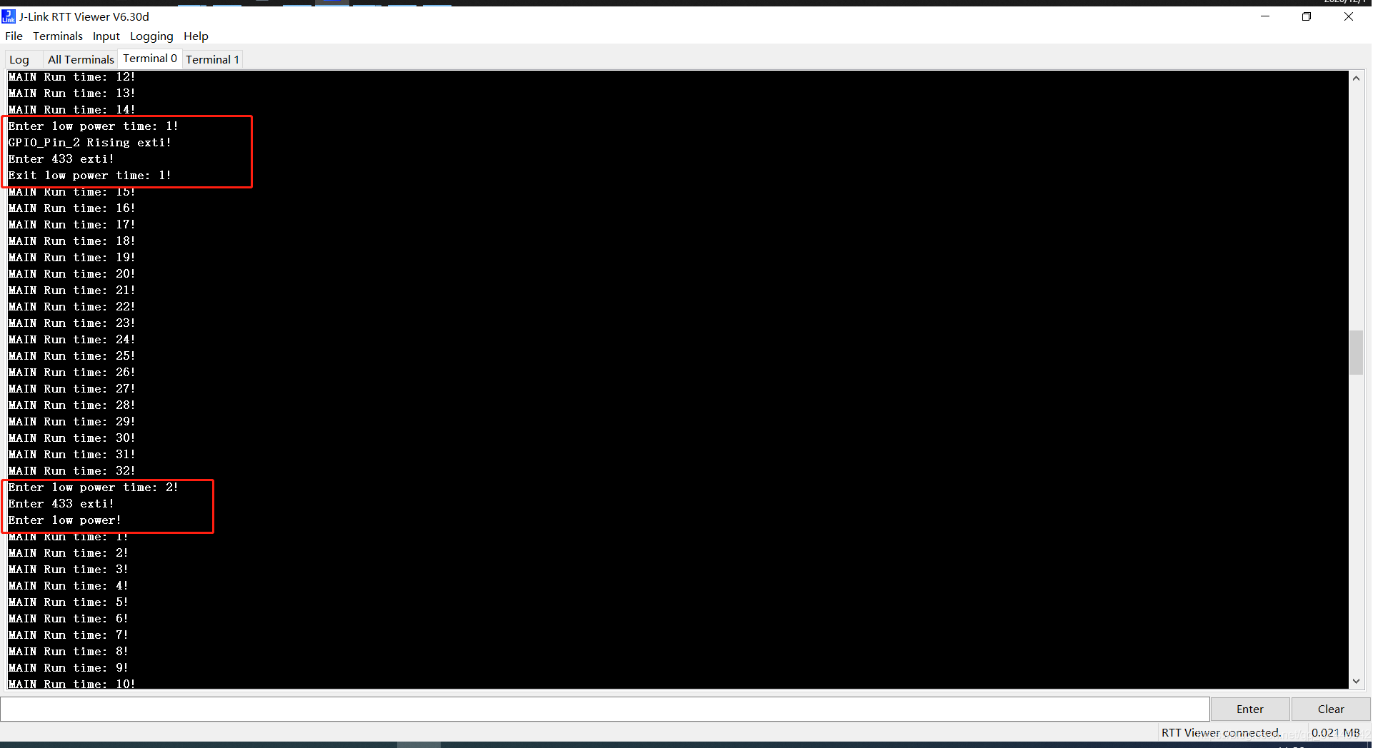

2)实测如下:
在这里插入图片描述
第一个是if(HAL_GPIO_ReadPin(GPIOD,DATA_433M_Pin) == 1)的结果,因为我们是上升沿,所以触发中断的时候肯定是个高电平,所以这个时候是可以正常打印RTT的。
第二个是if(HAL_GPIO_ReadPin(GPIOD,DATA_433M_Pin) == 0)的结果,因为我们是上升沿,所以触发中断的时候肯定是个高电平,而我们条件是低电平才会正常打印,所以退出低功耗的时候没有看见RTT打印的log。
