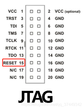

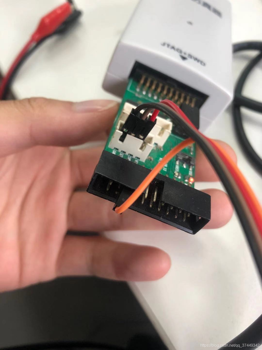

问题背景:
在调试低功耗的时候,错误的将单片机一上电就进入低功耗,通过外部复位引脚让其复位,虽然可以成功,但是立马又进入了低功耗,唤醒的时间太短,毫无卵用。
解决办法:
因为单片机烧写的SWD口一直接的都是 VCC SWCLK SWDIO GND,想起来JLINK上面是有复位引脚的,所以找出来把它接到了单片机的外部复位引脚上即可解决。
在这里插入图片描述
在这里插入图片描述
结果:
在这里插入图片描述
