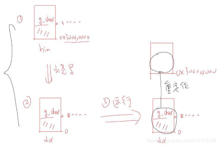

2.1方案一
首先我们在bin文件里面,让代码段和全局变量靠在一起,然后把bin文件烧写到norflash上面,然后运行的时候,我们前面的代码需要把全局变量复制到0X30000000的地方, 这就是重定位。
2.2方案二
第二种方法是,我们在链接的时候,让代码段和全局变量中间没有那么大的空闲,我们的代码段也从0x30000000开始,然后烧写到norflash,然后运行的时候,我们前面的代码把代码段和全局变量整个程序复制到0x30000000。
这两种方案的差别在于,第一种方法只是重定位了全局变量,第二种方法是重定位了整个程序。

我们把上面的程序烧写到板子上之后显示乱码,这是因为我们的bin文件中,全局变量是保存在0X800的地方,但是我们的main函数中是以0x30000000为地址去访问全局变量的。而我们的代码中并没有把0x30000000地址的地方用全局变量的值进行初始化,也就是我们的代码中缺少重定位相关的代码,我们需要修改代码,将变量从0x800的地方复制到0x30000000的地方,我们修改start.S,在执行main函数之前进行重定位。

上面的重定位data的代码中,我们简单粗暴的从0x800复制了一个字节到0x30000000这里,这种方法并不通用,首先我们程序中有可能有很多个全局变量,另外我们这里的地址0X800和0x30000000都是写死的,这是因为肉眼从链接脚本中观察到的,下面我们写一个通用的程序,首先要在链接脚本中添加一些变量。
SECTIONS {
   .text   0  : { *(.text) }
   .rodata  : { *(.rodata) }
   .data 0x30000000 : AT(0x800)
      data_load_addr = LOADADDR(.data);
      data_start = . ;
      *(.data)
      data_end = . ;
   .bss  : { *(.bss) *(.COMMON) }
其中data_start后面的.表示当前地址,也就是0x30000000, data_end-data_start就等于数据段的长度,LOADADDR(.data)表示data段在bin文件中的地址,也就是0x800.
