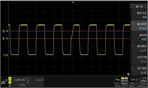

大家在对波形进行测量时,可能经常会使用光标来卡横轴增量与纵轴增量,然后手动计算波形的斜率,ZDS2022示波器为了方便用户使用,设计了斜率光标自动测量,操作方法在前面视频已经分享,其实,对于斜率,ZDS2022还设计了斜率触发的功能!
按下【Trigger】键,将触发方式设为普通,触发类型设为斜率触发,选择通道1作为触发源,触发模式共包括6种,其中分为正斜率与负斜率两类,我们选触发模式为输入信号正斜率时间大于指定时间时触发,时间下限设为50.0ns, 一方面可以通过旋转触发旋钮设置合适的触发电平,另外还可以在电平选择中来选择需要调节的触发电平。此时,在示波器屏幕上我们可以看到触发点已准确定位到符合条件的斜率波形上了。
图1 斜率触发
ZDS2022示波器针对斜率设计了很多相关功能,无论是斜率光标自动测量还是斜率触发,都是为了同一个目的:那就是让用户更方便地使用示波器!
