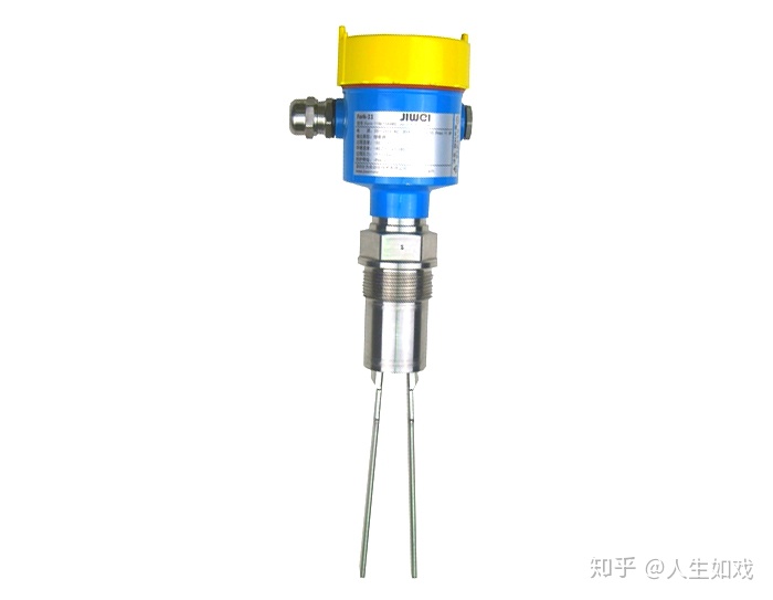

  在火力发电厂烧煤的过程中,会有大量煤灰生成。这些煤灰通常会收集在煤灰仓和煤灰料斗内。为了避免存储的煤灰冒罐,对煤灰料位的高度进行检测控制就显得颇为必要。一般地做法是,在罐体上会安装4-20mA连续量输出仪表以及一台开关量输出的极限位报警仪表做防溢罐。所以,电厂煤灰仓、煤灰料斗的料位测量仪表的选用就非常重要。本文将探讨下电厂煤灰仓、煤灰料斗料位测量仪表的选用问题,供广大仪表用户参考。
一、开关量输出料位开关
  开关量输出料位开关主要有射频导纳料位开关、阻旋料位开关、音叉料位开关等,其工作原理可参考计为官网相应产品页面介绍。
  出于产品稳定性的考虑,建议选用振动式音叉料位开关用于罐体极限限位报警。音叉料位开关具有结构坚固可靠、无分体部件,维护和检修成本低,不受介电常数变化影响的特点,能够有效防止出现料斗溢罐情况。
