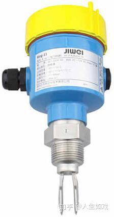

六,音叉液位开关
  音叉液位开关主要通过检测叉体振动的频率与振幅的变化输出一个开关量信号。其通用性较强,但对于粘稠性较大的工况需向厂家咨询确定,对于易结晶的工况,则不建议使用。
