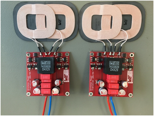

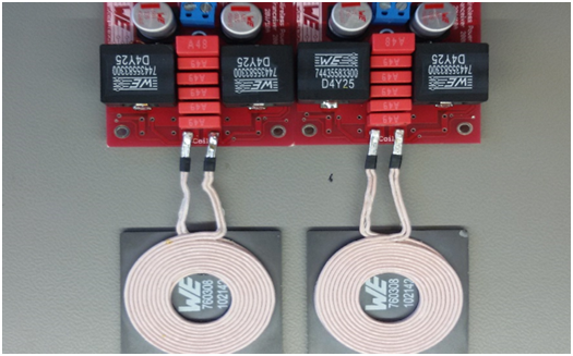

图 1:Würth Elektronik 无线充电线圈。

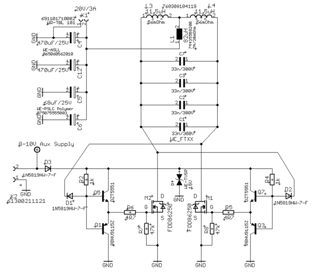

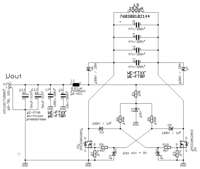

2.1.基本电路/原理图:
 image.png?imageView2/2/w/550
图 2:基本谐振转换器电路。
图2所示的基本电路为发送侧,包括发送线圈 LP。接收侧可以采用相同的基本电路(见第3.1章)。
2.2.功能
谐振转换器通常以恒定的工作频率工作,该工作频率由 LC 并联谐振电路的谐振频率确定。一旦向电路施加直流电压,它就会基于 MOSFET 器件容差开始振荡。较短时间内,两个 MOSFET 中的一个的导电性会略微超过另一个。两个 MOSFET 栅极的正反馈和导电性较差的 MOSFET 的相反漏极会产生 180° 相移。因此,这两个 MOSFET 总是异相驱动,永远不能同时导通。两个 MOSFET 交替将两个并联谐振电路两端交替接地,使谐振电路周期性充电。
该电路拓扑结构的另一个特点是电压始终接近过零点,这意味着 MOSFET 的开关损耗极低。该开关拓扑结构的缺点则在于,谐振电路中流通的无功电流会导致空闲状态下的功耗相对较高。因此,理想情况下,谐振转换器应该只在加负载下运行。同时应考虑谐振电路的频率会随接收侧的耦合系数而变化。这是由于接收侧的反射阻抗影响发射侧的磁化电感而导致,因为两侧为并联。随着发送侧磁化电感的下降,耦合系数降低,导致频率上升。

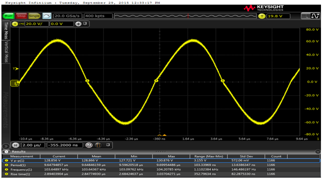

图 3:发射线圈的电压用蓝色和红色显示。栅极电压用黄色和绿色显示。
(这些电压曲线测量以电路接地端 GND 为参考;Vin = 20 V;Pout = 100 W;优化的栅极驱动,参见应用示例)

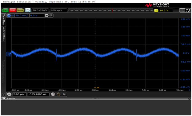

图 5:发送侧输入供电的反射纹波和噪声 (Vin = 20 V/Pout = 100 W)可使用低 ESR 聚合物和陶瓷电容器降低电压纹波。

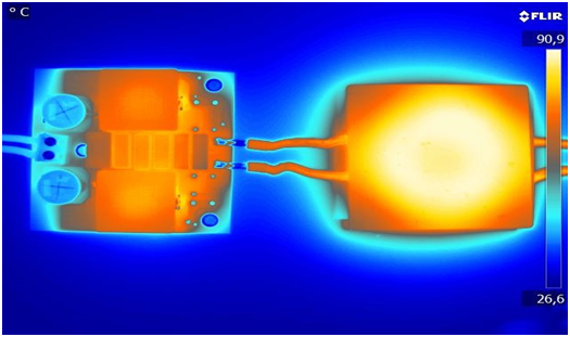

图 8:Pout = 100 W(Vin = 20 V) 的电路/线圈的温升(上侧 = 滤波器 + 电容器)。
图 9:Pout = 100 W (Vin = 20 V) 的电路/线圈的温升(下侧 = MOSFET + 栅极驱动)。

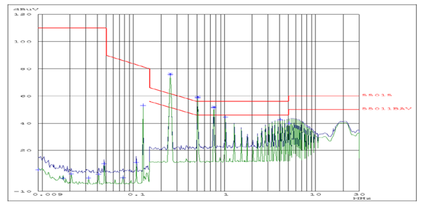

2.2.1无线电力变压器的 EMC 特性
通过各种无线电力应用传输电力时,遵守 EMC 限值要求并非易事。挑战在于,发射和接收线圈就像一个耦合系数不佳且气隙极大的变压器,这会导致线圈附近产生很高的杂散电磁场。EMC 测量表明,从基波频谱到 80 MHz 的频率范围内都可能发生宽频干扰。如果将测量的干扰水平保持在限值以下(并留有一定的余量),则可认为干扰场强度也能保持在限值以下。总体而言,EN55022 B 类等限值可能成为开发中不容低估的挑战。
图 10:干扰电压测量中的频谱示例(9 kHz - 30 MHz/B 类限值)。
图 11:针对共模和差模干扰源的抑制措施。

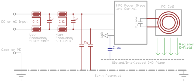

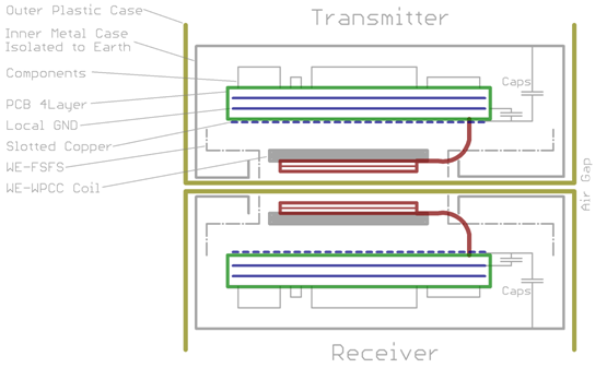

由于 E 场(杂散场)是导致 WPT 应用中 EMC 问题的主要原因,因此必须采取适当的措施:
A.为减少涡流,应在 WPT 线圈(特别是发射线圈)下设置朝向电路的带槽金属平面(例如覆铜 PCB)。该电路必须通过一个电容(例如1-100 nF/2000 V WE-CSMH)接地或连接至电路外壳。这样可以将大部分 E 场短路到电源,不再通过地面传播。
B.使用足够的金属屏蔽和/或吸收材料 (WE-FAS/WE-FSFS) 屏蔽发射和接收线圈及其驱动。
C.如果漏电流允许,可使用 Y 电容(最大 2x4.7 nF)降低宽频干扰电平 (WE-CSSA)
D.为滤除低频范围 (50 kHz – 5 MHz) 内的共模干扰源,根据具体工作电压和电流,可使用以下电流补偿(共模)扼流圈系列:WE-CMB/WE-CMBNC/WE-UCF/WE-SL/WE-FC
E.为滤除高频范围 (5 MHz – 100 MHz) 内的共模干扰源,根据具体工作电压和电流,可使用以下电流补偿扼流圈系列:WE-CMB NiZn/WE-CMBNC/WE-SL5HC/WE-SCC
F.根据具体工作电压,以下可抑制差模干扰的电容器系列可连接在 +/- L/N 之间:WE-FTXX/WE-CSGP
G.由于整个电路中的交流电流非常高,根据具体应用,紧凑的低电感 PCB 布局对于成功克服 EMC 问题至关重要。功率级器件和谐振电路应紧邻布置,并使用大片覆铜区域(多边形)与低电感连接。
图 12:由于最大可允许漏电流的限制而无法使用 Y 电容接地的设置示例(例如医疗设备、手持设备、ATEX)。
在开发期间,通常建议与有资质的 EMC 实验室展开合作,以便测量整个设计过程中的性能。在大规模投产后进行更改常常会产生更高的费用和额外的工作量(电磁场强度限值)。

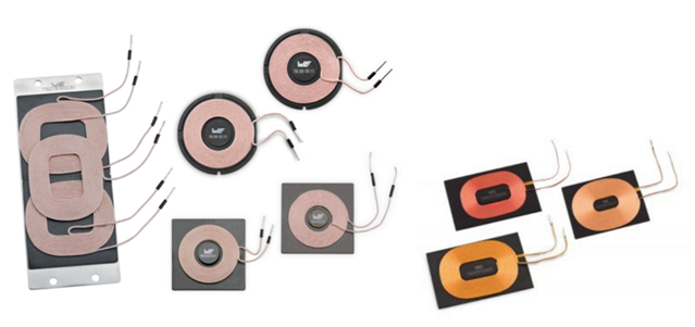

2.2.2 发射和接收线圈
为了找到合适的无线电力传输线圈,首先应考虑以下几个方面:
§线圈中的预期最大电流(无功额定电流)是多少?
§最大可允许的封装尺寸(长/宽/高)是多少?
为避免线圈出现不必要的饱和或过热,应始终预留 30% 的安全缓冲。如果可以装入多个线圈,应使用电感最高的线圈,这样谐振电路的电容器就可以更小。此外,这一措施还可以降低谐振电路中产生的无功电流。降低谐振电路中的电流可以减少自热,改善 EMC 特性。
发射和接收线圈的封装尺寸相同时可实现最佳耦合,因此建议尺寸比为 1:1。WE-WPCC 系列器件(例如760 308 102 142(53 mm x 53 mm)、760 308 100 143(ø 50 mm)、760 308 100 110(ø 50 mm))专为高功率应用开发,可用作发射和接收线圈。它们的特点是Rdc值非常低,Q 值非常高,同时饱和电流 IR非常高。

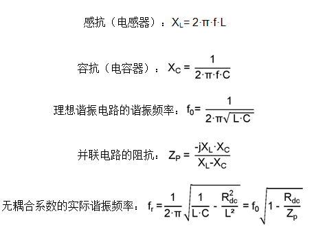

由于并联谐振电路中流通的电流较高,因此并非所有电容器技术都适合此项目。根据具体应用,只有三种不同的类型可供选择:MKP(例如WE-FTXX)(WE-FTBP)、NP0 (例如WE-CSGP)或 FKP。这些电容器类型的损耗系数较低,因此能够维持高交流电流而不会过热。然而,根据谐振转换器的具体功率,通过并联多个电容器来分散电流和自热也非常普遍。应当注意避免让任何一个电容器的温度超过 85°C。由于X7R、X5R、MKS 等电容器的损耗系数较高(尤其是介电损耗),因此他们不适合用于谐振转换器。考虑到封装尺寸、成本和需最大限度降低谐振电路中的无功电流,应选择尽可能低的电容。此处的限制因素是转换器的最大工作频率以及发射和接收线圈的电感水平。电压稳定性应至少为 π Vin,此外再预留20% 的安全储备。还必须考虑到,频率低于 5 kHz 时,MKP 电容器的最大允许VACrms电压会显著下降。
电容器损耗系数 (%):DF = 2•π•f•ESRcap•C•100

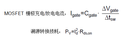

2.2.6.二极管和上拉电阻器

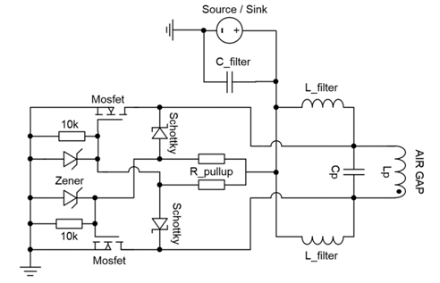

由于必须相对快速地为 MOSFET 充电,因此栅极的充放电会快速产生较大电流。这些充电/放电电流必须通过上拉电阻和二极管,由此产生的损耗不可小视。因此,必须适当选择这些器件的最大允许功率损耗 (Pv) 和载流能力。同样,二极管必须具有与 MOSFET 相同的电压稳定性。此外,也可以使用 MOSFET 的体二极管替代经典二极管或肖特基。根据具体型号,它们可在高温下表现出优势特性,这些特性通常会在数据表中注明。反向恢复损耗也不应被低估,必须加以考虑。
上拉电阻器/二极管功率损耗:Pv = (U diode•I) + (I2•R pull-up)

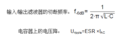

2.2.7输入和输出电容器
这些电容器与功率电感器结合使用,主要是作为滤波器。当谐振频率低于 200 kHz 时,电容必须相应地增加。试验表明,根据具体应用和使用的功率电感器,电容数值预计在 10 到 1000 μF之间。LC 滤波器产生的 -6 dB 切断频率应为谐振电路频率的大约 1/10。理论上,衰减预计为 40 dB/dec。考虑到寄生元件效应,实际的衰减值应为 30 dB/dec。根据具体使用的滤波器线圈,可以在直流电流上叠加一个较高的交流电流分量。如果电流过高,可使用铝聚合物电容器代替铝电解电容器以承受大交流电流。低 ESR 的聚合物和陶瓷电容器还可提供显著减小反射电压纹波振幅的可能性。更小的电压纹波意味着 EMC 干扰测量中的干扰电平也更低。使用铝电解质电容器和聚合物或陶瓷电容器(例如WCAP-PTHR/WCAP-PSLC)并联可以达到最佳效果。

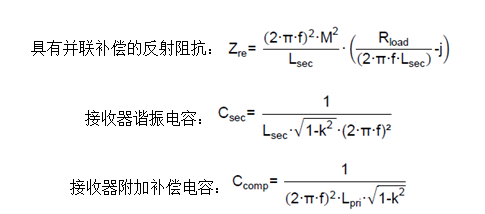

2.接收侧到发射侧的反射阻抗
考虑到接收侧较大的负载跃升或两个线圈耦合系数的突然变化,反射阻抗可能会导致发射侧的磁化电感部分发生短路。反之,这又可能导致振荡中断并使电路进入“闩锁”状态。
为了应对这种情况,可以利用另一个并联电容器(频率比发射器高 10-20%),稍微降低接收器谐振电路的频率。或者,可以将另一个电感(功率电感器)并联连接到与传输路径没有磁耦合的发射线圈。该并联电感必须等于或小于发射线圈的磁化电感。该并联电感在 ZVS 过程中存储能量,有助于在不利的负载瞬变情况下保持振荡。

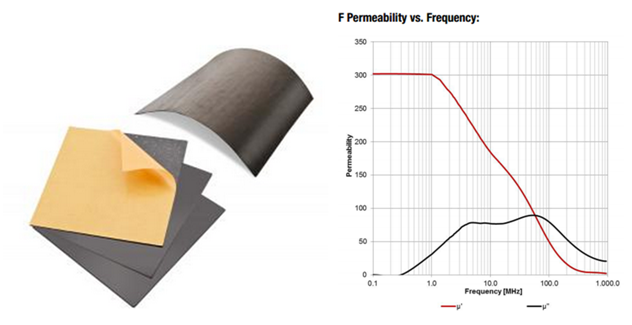

2.4.WPT 线圈环境优化
如果 WPT 线圈固定在金属上,可能由于杂散磁场引起的感应涡流而导致感应损耗。此外,附近的金属(例如 PCB 上的铜)可能会被动加热。电路也可能会受到强杂散磁场的影响。随着 WPT 线圈间隔的增加,这种效应会增强。
适当的应对措施包括增加线圈与 PCB/金属的距离,以及使用高渗透性铁氧体箔,例如WE-FSFS。这样,磁通量会得到明确控制,不会转化成热量。同时也可以增加耦合系数,从而提高效率。这种自粘柔性铁氧体箔有多种尺寸和厚度可供选择。
图 13:WE-FSFS 型号374 006(µ' 是损耗的实部,µ'' 是损耗的虚部)。

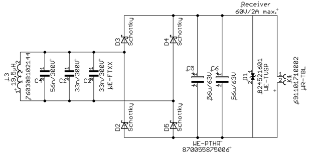

3.1.简单的接收电路
图 14:采用肖特基二极管和抗纹波电流铝聚合物 SMD 电容器的桥式整流电路。该接收电路的输出功率约为 20 W,具体取决于冷却表面。

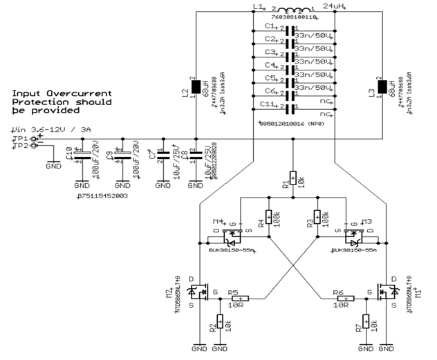

图 15:用于最高 10 W 的简单发射器/接收器谐振器电路示例。应对所有发射器实施输入电流监测。这可以防止功率 FET 热过载。如果振荡在运行期间未能正常启动或发生故障,其中一个功率 FET 将由 GND 永久控制,从而导致高温损坏。逻辑电平 FET 只能在电源电压低于 9 V 时使用。
请注意:电压高于 50 VAC/120 VDC 时,请采取预防措施和接触防护!

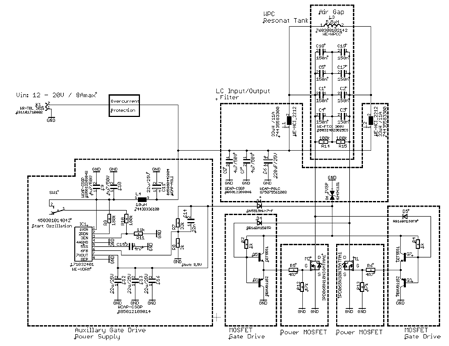

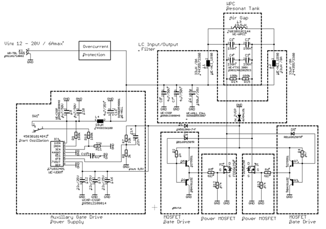

3.4.推挽式栅极控制示例(发射器和接收器最高约 100 W)
图 17:通过栅极的推挽切换而不是半正弦来控制功率 MOSFET 栅极;该电路可用于发射侧和接收侧。借助 LDO 或 WE 电源模块 (171 012 401),可以从工作电压产生 8-10 V 辅助电压。输入端务必设置过流切断。如果振荡在运行期间未能正常启动或发生故障,其中一个功率 FET 将永久连接到 GND,从而发生高温损坏。逻辑电平 FET 只能在电源电压低于 9 V 时使用。

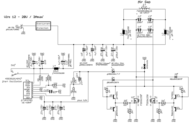

3.5.推挽式栅极控制示例(发射器和接收器最高约 60 W)
图 18:通过栅极的推挽切换而不是半正弦来控制功率 MOSFET 栅极;该电路可用于发射侧和接收侧。借助 LDO 或 WE 电源模块 (171 012 401),可以从工作电压产生 8-10 V 辅助电压。输入端务必设置过流切断。如果振荡在运行期间未能正常启动或发生故障,其中一个功率 FET 将永久连接到 GND,从而发生高温损坏。逻辑电平 FET 只能在电源电压低于 9 V 时使用。

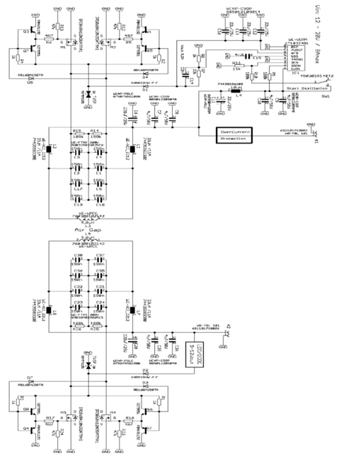

3.7.双谐振转换器应用(最高 20 V/8 A)
图 20:发射器和接收器约 100 W。

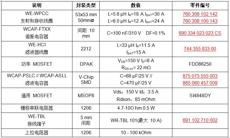

5.Digikey应用示例物料清单
