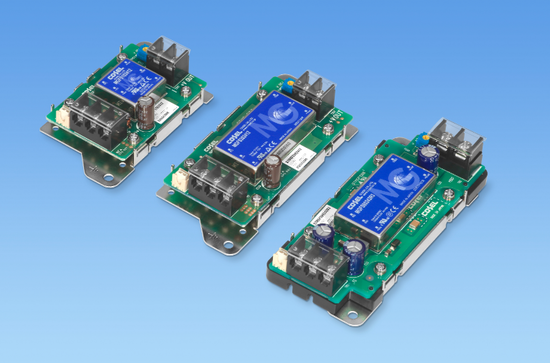

科索有限公司今天宣布增加一款基于STMGF平台研发的功率为80W的DC/DC转换器。STMGFS80有两个版本,涵盖了从9V到76V的所有工业电压。STMGFS80系列采用科索在载波板上组装的高效MGFS80 DC/DC转换器,与之前仅提供30W功率的产品管脚相同。STMGFS80可直接盒外使用,包含接线端子,输出电压电位器,输入滤波器和额外电容。该系列产品符合UL62368-1和C-UL EN62368-1安全标准。
image.png?imageView2/2/w/550
电池驱动的工业应用需要非常高效的电源解决方案,系统开发人员也正在寻求在选择电源时减少引用的数量。他们也想要在他们的设备中容易安装的电源,如DC/DC转换器。
科索的STMG平台将高效率、宽输入范围的DC/DC转换器模块与强大的机械平台相结合,为设计师提供了一种简单的可以在工业安装封装中获得高质量的电源解决方案的方式。
STMGFS80系列有两种型号可供选择。STMGFS8024工作电压范围为9VDC到36VDC,包括12和24V系统;STMGFS8048工作电压范围为18VDC到76VDC,包括工业的24和48V系统。有4种输出电压供选择,3.3V/18A;5V/16A;12V/6.7A和15V/5.4A。输出电压可以通过主板上的电位器进行调整。
通过接口连接器,所有的模块都具有开/关远程控制功能。负逻辑是通过远程功能用于控制ON/OFF的标准方法,但正逻辑RC可以根据客户要求提供(选项R)。
得益于科索的高效拓扑结构,STMGFS80的标准效率高达92%。对流冷却的优化,使电源可以在环境温度为-20至+70摄氏度下工作。根据最终设备的装配方案和通风水平,技术文件中规定的额定值的可能会有所下降。
STMGFS80系列具有过压和过流保护功能。当电流超过额定电流的105%时,模块的工作模式变为打嗝模式,当输出电流恢复正常时模块自动恢复正常。为了安全和电流隔离,STMGFS80系列的隔离电压为:输入和RC到输出1500VDC,输入和RC到FG1000 VDC和输出到FG 1000 VDC。
STMGFS80可以通过两个安装孔固定底座直接安装到客户的设备机箱上,它也可以通过订购选项(N2)夹到DIN轨道机架上。它还有其他选项,如塑料罩(N1)或DIN和封盖组合(N3),将在2022年第二季度初提供。
开放式框架型,STMGFS80系列尺寸为52 x 29 x 117mm (2.05 x 1.14 x 4.61英寸),最重为170克。
STMGFS80是对15W STMGFS15和30W STMGFS30的补充,为系统设计人员提供了广泛的选择和可能性。为了简化系统升级,STMGFS80与STMGFS30采用相同的封装尺寸。
STMGFS80系列五年保修,符合欧洲RoHS,REACH和低电压指令。
