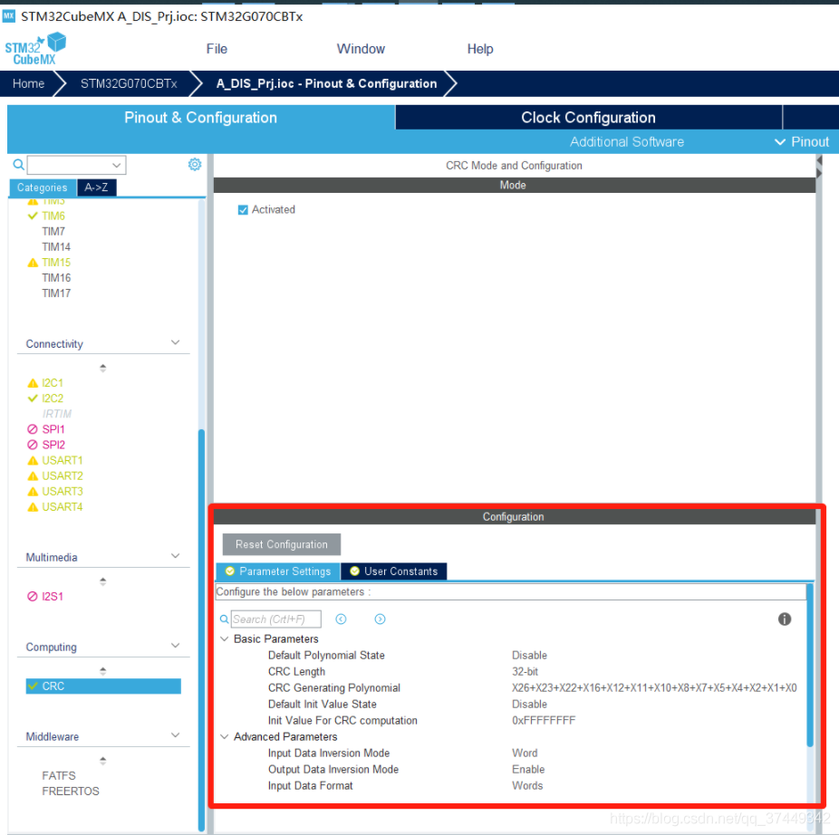

通过STM32CubeMX进行简单配置生成HAL库实现硬件CRC32校验的功能。
一、STM32CubeMX配置如下:
在这里插入图片描述

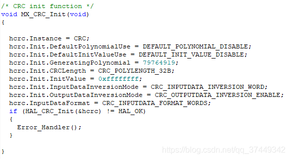

二、生成的HAL库源码如下:
在这里插入图片描述

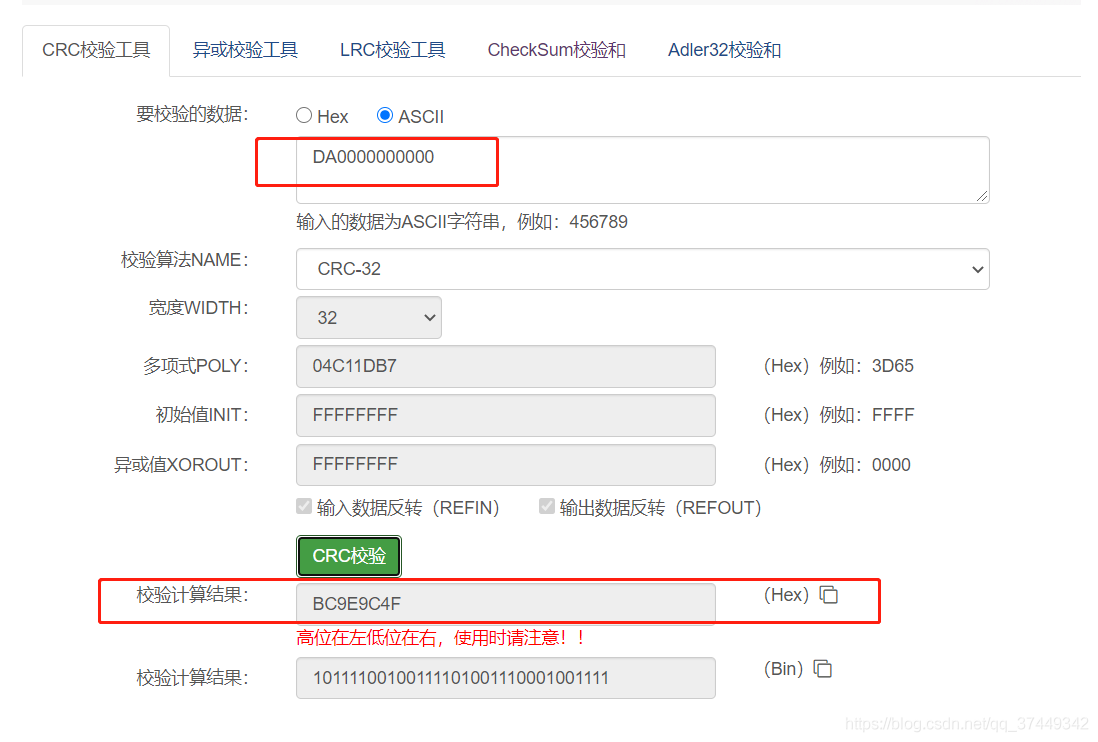

四、在线工具CRC校验结果如下:
在这里插入图片描述
完美,收工!
