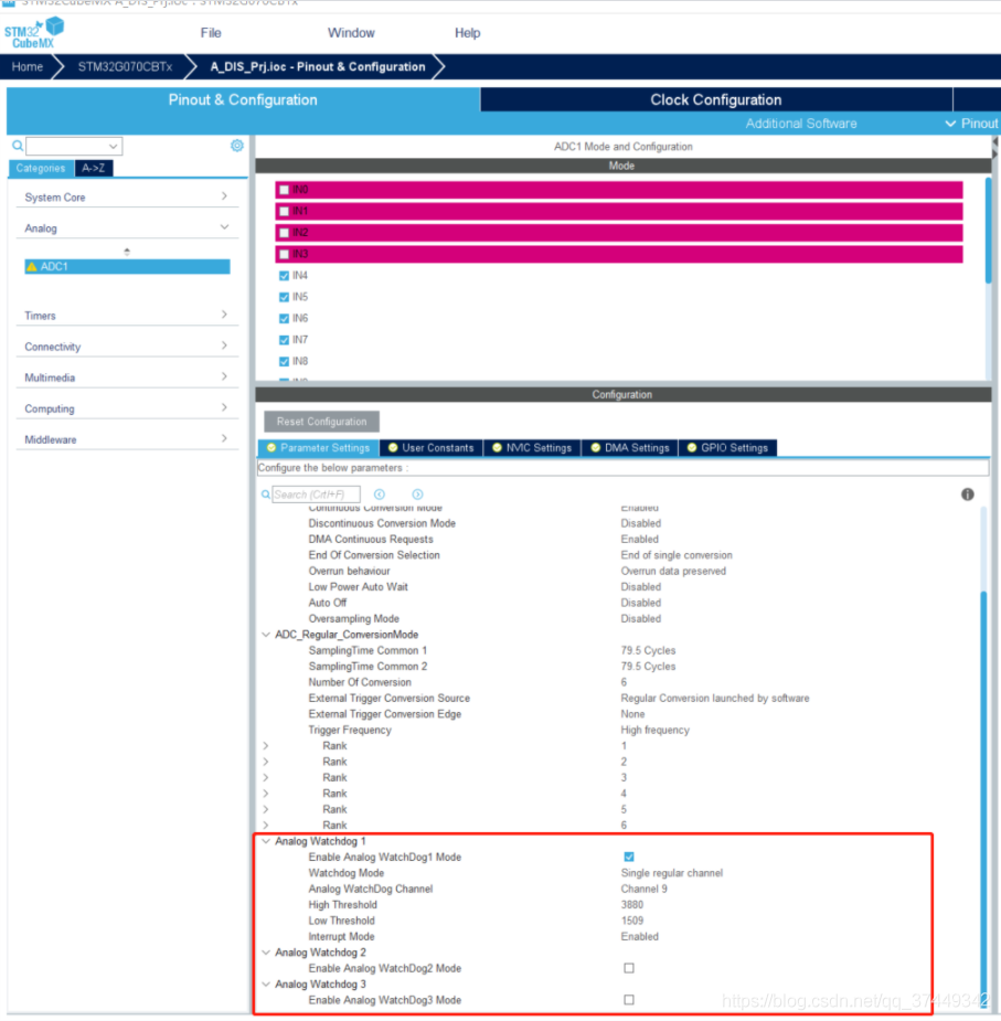

实验目的:
通过STM32CubeMX进行简单配置生成HAL库实现ADC模拟看门狗,以达到单片机掉电保存Flash。
一、STM32CubeMX配置如下:
在这里插入图片描述
其中两个边界电压分别配置了3880和1509,当超越这个边界就会出发ADC中断,再ADC中断中保存flash即可。所以我们还需要打开ADC中断:
二、生成的HAL库源码如下:
  /** Configure Analog WatchDog 1
  AnalogWDGConfig.WatchdogNumber = ADC_ANALOGWATCHDOG_1;
  AnalogWDGConfig.WatchdogMode = ADC_ANALOGWATCHDOG_SINGLE_REG;
  AnalogWDGConfig.Channel = ADC_CHANNEL_9;
  AnalogWDGConfig.ITMode = ENABLE;
  AnalogWDGConfig.HighThreshold = 3880;
  AnalogWDGConfig.LowThreshold = 1509;
  if (HAL_ADC_AnalogWDGConfig(&hadc1, &AnalogWDGConfig) != HAL_OK)
    Error_Handler();
  /** Configure Analog WatchDog 2
    Error_Handler();
三、在ADC中段中实现你想要的功能即可
  * @brief This function handles ADC1 interrupt.
void ADC1_IRQHandler(void)
  /* USER CODE BEGIN ADC1_IRQn 0 */
  /* USER CODE END ADC1_IRQn 0 */
  HAL_ADC_IRQHandler(&hadc1);
  /* USER CODE BEGIN ADC1_IRQn 1 */
在此处添加自己想实现的功能
  /* USER CODE END ADC1_IRQn 1 */
完美,收工!
