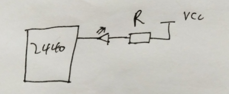

点亮LED最简单的方法就是给二极管正负极接上电,中间串一个电阻
点亮Led
图1 点亮LED
由于2440芯片Pin脚的驱动能力不够,所以无法直接用Pin脚来点亮LED,只能把Pin脚连接到LED的负极,充当开关的作用。
当Pin脚为高电平时,LED两端无电压差,LED灭
当Pin脚为低电平时,LED两端有电压差,LED亮
2440与LED相连
图2 2440连接LED

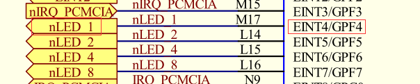

2.1原理图介绍
这里只介绍LED1, LED1负极与2440的GPF4相连,中间串联1K电阻, LED1正极接3.3V,
在这里插入图片描述
图3 LED1对应的Pin脚
在这里插入图片描述
图4 LED1的接法

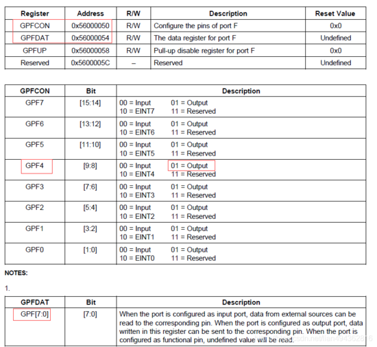

2.2 主要寄存器
主要使用到的寄存器只有2个
GPFCON,控制寄存器,地址为0x56000050
GPFDAT,数据寄存器, 地址为0x56000054
在这里插入图片描述
图5 主要寄存器
2.3 软件流程
主要流程很简单:
1)将GPF4配置成输出模式
2)将GPF4输出低电平,即可点亮LED1
