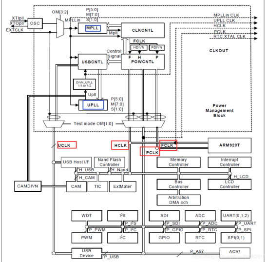

1.1clock模块介绍
2440主要的时钟有4个2个PLL:FCLK,HCLK,PCLK,UCLK;MPLL,UPLL。
FCLK是给CPU用的,频率最高。HCLK是给高速外设用的,如LCD、NAND Flash、Camera。 PCLK是给低速外设用的,如UART,IIS,IIC等。HCLK和PCLK都是从FCLK分频得到的。UCLK是专门给USB使用的。
MPLL, UPLL主要是用来升频的,将外部的晶振(jz2440为12M)升频到需要频率。
MPLL是用来给FCLK升频的,UPLL则是给UCLK升频的。
本博客主要介绍FCLK,HCLK,PCLK和MPLL;ULCK和UPLL暂时不讲。
在这里插入图片描述

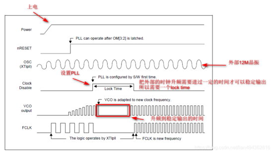

1.3 升频的过程
外部的晶振通过 MPLL/UPLL 升频后达到更高的频率,升频的过程需要一定的时间才可以稳定输出。(VCO:Voltage Controlled Oscillator )

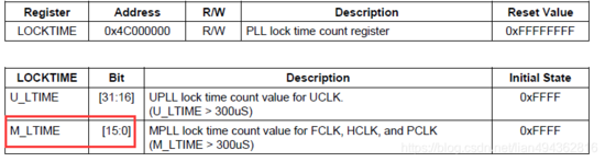

2.1 LOCKTIME
LOCKTIME 就是用来设置升频过程中的lock time, 这里只关心MPLL[15:0]的设置,默认值就是最大值,也是最安全的值。

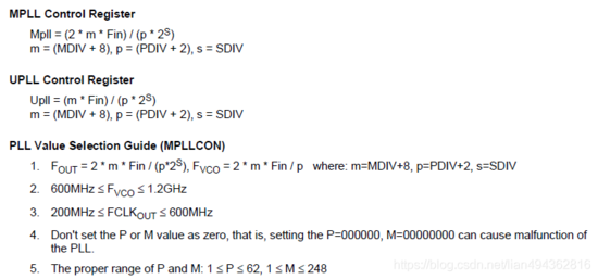

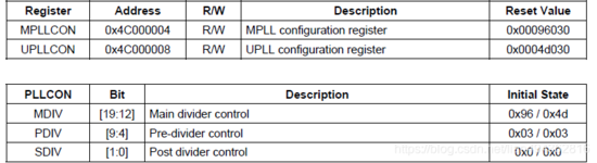

2.2 MPLLCON
设置MPLL的控制寄存器,最终影响FCLK的频率。
Mpll的最终输出会给到FCLK, 也就是FLCK的频率=Mpll的输出频率。FCLK要设置成400M,Mpll也就等于400M。
Mpll的计算公式为:
Mpll = (2 * m * Fin) / (p * 2^s)
m = (MDIV + 8), p = (PDIV + 2), s = SDIV

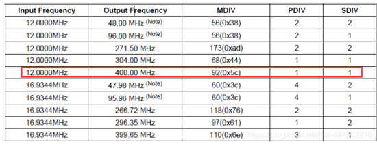

2440文档给出了一组参考配置,MDIV= 92, PDIV=1,SDIV=1,带入公式
m= (MDIV +8) =92+8=100
p=(PDIV+2)= 1+2=3
s=SDIV=1
Fin是外部晶振的频率=12M
Mpll =(2*100 * 12M)/(3 * 2^1) = 2400M / 6 = 400M

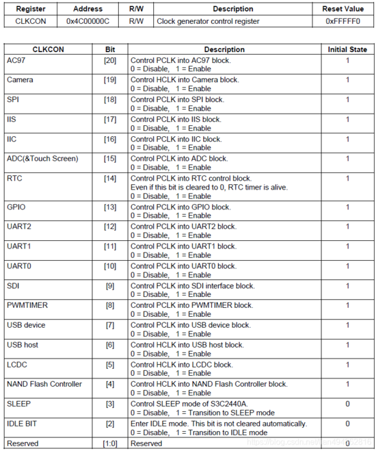

2.3 CLKCON
设置各个模块时钟的开关,使用默认值就可以了

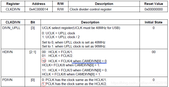

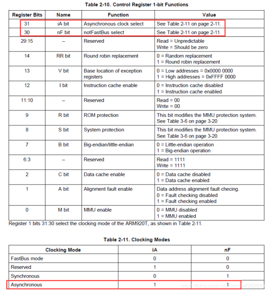

2.4 CLKDIVN
HCLK, PCLK的分频比控制。

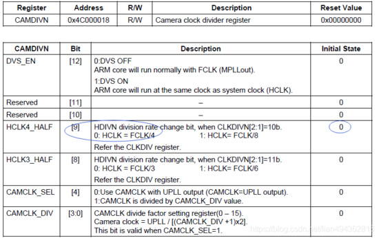

PCLK 50M : HCLK 100M: FCLK 400M = 1:4:8, 那么HCLK=FCLK/4 = 400M/4= 100M, PCLK=HCLK/2 = 100M / 2 = 50M 。所以HDIVN设置成10b,PDIVN设置成1b。其中的CAMDIVN[9]需要设置成0, 它的初始值就是0,所以不用管。
在这里插入图片描述
在这里插入图片描述
2440里面有个NOTE, 当HDIVN不等于0时(我们设置为10b),需要把将bus mode 设置为非同步总线模式。相关的寄存器说明在2410的手册查到,需要把CP15 (协处理器)的R1寄存器(控制寄存器)的[31:30] 设置为11b。具体的汇编代码为:

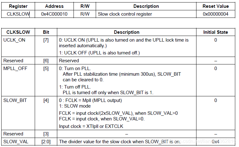

2.5 CLKSLOW
使用默认值即可。
