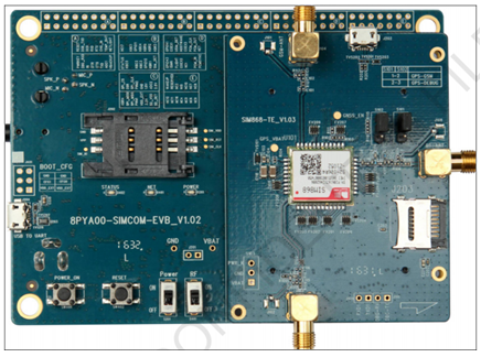

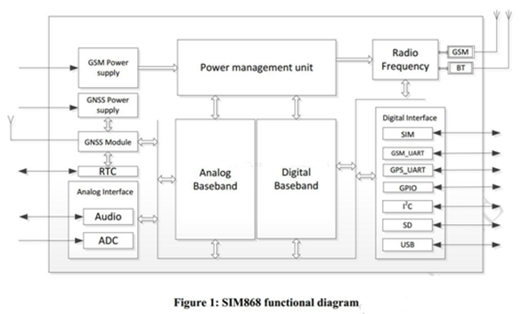

首先看到这个模块的功能框图,虽然个头很小,但是功能却非常强大,所以对周边参考设计电路也比较周全。规格书也详细说明了通信接口必须考虑静电ESD放电,接下来看各接口推荐保护电路。
SIM 卡接口2个
GSM/GNSS天线接口
Audio 接口包含麦克和扬声器
SD 卡接口
USB 接口
通用串口
I2C 接口

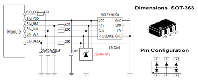

1、SIM卡静电保护
这个模块集成2个SIM卡,所以推荐一种器件能同时保护6路信号的集成ESD器件。
ESDA6V1W6 是SOT-363  5V 同时保护5路信号的低容值ESD器件,由于信号接口集中,所以比分立器件使用更加便于布置。

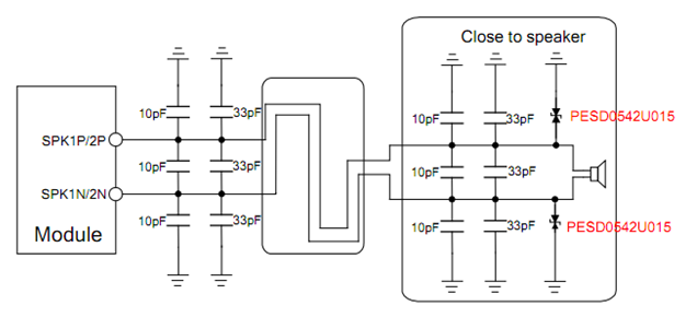

3、SPEAKER扬声器静电保护
对于扬声器的静电保护,可以采用0402或0201的超低电容 ESD器件PESD0542U015,可以节约布板空间,且因为0.05PF的电容,可以保证此模拟信号的完整传输。

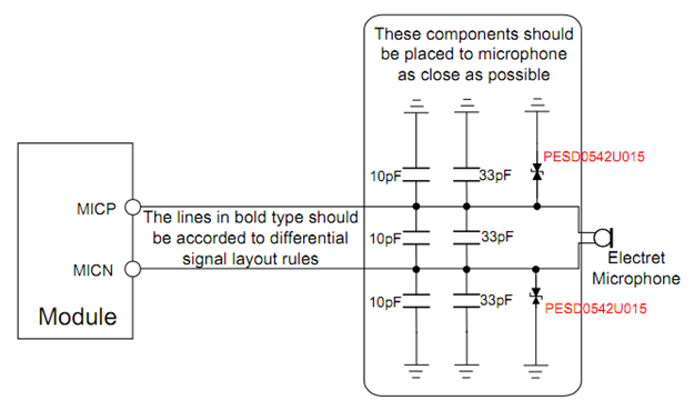

4、Microphone静电保护
Microphone和扬声器的应用类似,采用PESD0542U015

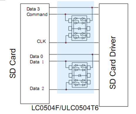

5、SD卡静电保护
SD卡重点保护data数据线和CLK,要确保选择的ESD器件是低容值和小封装的产品:LC0504F SOT-563

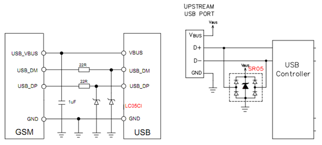

6、USB静电保护
此模块USB经常用来配置数据,插拔容易被静电损坏,本方案可以采用分立器件或者集成器件,但要确保选择的器件结电容小于3PF。
LC05CI  SOD-323   5V 单路   Cj=1pf
SR05    SOT-143   5V 多路   Cj=1pf

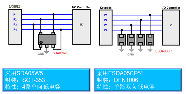

7、GPIO静电保护
对于普通的IO口的静电防护,因为其速率较低,采用普通的TVS器件即可满足8KV的防护需求。
