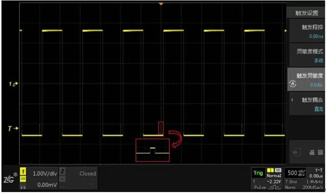

我们在某一时钟信号中发现一个小毛刺信号,如何将其触发出来呢?
按下【Trigger】键,将触发方式设为普通,触发类型设为脉宽触发,脉宽类型选择小于指定脉宽,脉宽上限只需小于500us,按下触发设置软键,可看到灵敏度的设置,ZDS2022示波器的触发灵敏度是可以调节的,可将自动设为手动,默认是0.3div,通过旋转旋钮A将灵敏度设为0.0div,此时灵敏度最高,屏幕上的微小毛刺波形已稳定触发,对于这类微小信号观察是非常有利的。
图1 调节触发灵敏度触发
也许您觉得,我们只要调小垂直或水平时基档位,将微小毛刺放大,及时灵敏度不高也可以触发,可是此时却不能看到信号的整体特征,可见还是调节灵敏度较方便。当观察噪声较大的信号时,我们可以将灵敏度设大,降低灵敏度来稳定触发波形,此时屏幕波形由于较低灵敏度依旧稳定触发,清晰呈现。
ZDS2022示波器触发灵敏度可调设计,功能强大,可灵活地应用到各个场合,能够满足用户的不同需求!
