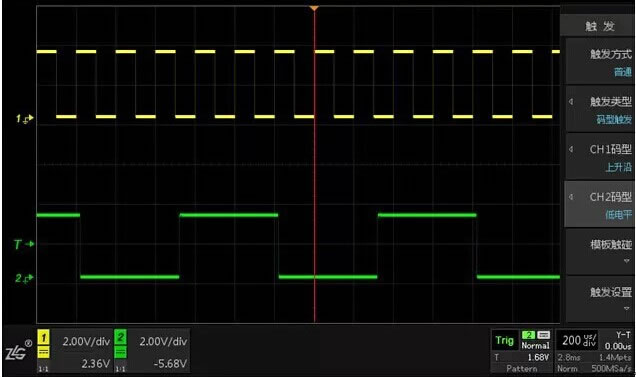

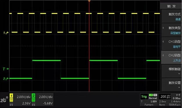

对于不同通道的输入信号,有时我们希望一个通道信号满足一种条件,同时另一个通道波形满足另一种条件,即实现通道的逻辑“与”组合,如实现通道1波形高电平触发,同时实现通道2上升沿触发,该如何操作呢?
ZDS2022示波器不仅设计了21种免费开放的协议触发,11种基础触发种类也是非常实用的!其中的码型触发即可实现上述要求。
按下【Trigger】键,将触发方式设为普通方式,触发类型设置为码型触发,并对每个通道提供了5种码型,分别是:高电平、低电平、忽略、上升沿和下降沿。将通道1的码型设置为高电平,通道2的码型设置为上升沿,屏幕波形则准确触发,此时可见,触发点处通道1波形为高电平,通道2波形为上升沿,仔细观察,会发现通道1波形是在不断移动的,因为它们都是满足触发条件的高电平。需要注意的是,只能选择一个通道的码型为边沿,例如,当通道1的码型选择为上升沿,此时再选择通道2码型为下降沿,将导致通道1的码型强制变为忽略。当通道的码型为“忽略”时,则该通道不参与码型触发。
我们还可以将通道1的码型设置为上升沿,通道2的码型设置为低电平,ZDS2022示波器的码型触发都可以帮您实现!
图1 通道1高电平,通道2上升沿触发
图2 通道1上升沿、通道2低电平触发
