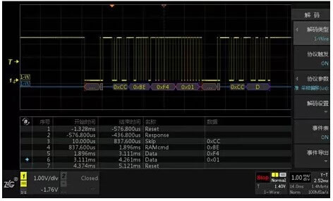

1-wire协议采用单根信号线,既传输时钟,又传输数据,而且数据传输是双向的,大大节省了I/0口资源,结构简单、成本低廉,被众多领域广泛应用。鉴于此,致远电子的ZDS2022示波器也将其列入免费开放的21种协议触发与解码中。那如何进行1-wire协议解码分析呢?
按下【Decode】键,将解码类型设为1-wire类型,可根据需要打开协议触发,触发方式切换到Normal方式,选中协议参数可对总线与触发参数进行设置,旋转旋钮A进行选择,1-wire协议速度模式包括标准和驱动两种,驱动模式下数据的传输速率比标准模式下数据的传输速率会高一点。采样偏移可设置范围为1µs~60µs,在标准模式下系统默认设为15µs,触发模式包括开始段触发、指令触发和自定义触发三种模式,我们选择开始段触发。打开事件表,可通过旋转旋钮B对所有解码事件进行查看,在停止状态下,短按旋钮B可使解码事件准确定位在屏幕中央。
您还可以在解码设置中对自动阈值、显示方式和细节显示进行设置。其中字符包括十六进制、十进制和字符显示三种方式。您也可以根据需要将细节显示开启或关闭。最后,您也可以将此1-wire协议的解码分析结果进行导出,导出具体步骤可查看前几期视频。
图1 1-wire协议解码
ZDS2022示波器21种免费协议解码,准确、方便、高效!
