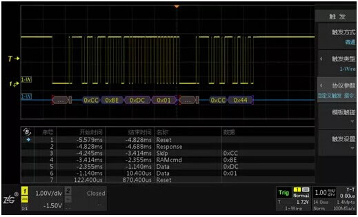

大家好,上期视频我们跟大家分享了1-wire协议的解码,今天来看看它的触发功能。
在解码模块中一旦打开协议触发,按下【Trigger】键后,触发类型就自动变成了解码的1-wire协议,将触发方式设为普通,在协议参数中可对1-wire协议进行触发参数设置,触发源根据实际输入进行通道设置。速度模式包括标准和驱动两种,驱动模式下数据的传输速率比标准模式下数据的传输速率会高一点,我们选择标准模式。
触发模式包括开始段触发、指令触发和自定义触发三种模式,设置自定义触发,长按旋钮A可得知指令1的帮助信息,指令1是指输入要触发的第一条的8位指令,当您在对某个设置不清楚时,可先将其选中,长按对应的旋钮查看其帮助信息,指令1设置为0xCC,指令2设置为0x01,确定两个指令后,设定其中的间隔位宽为16位。
图1 1-wire协议自定义触发
返回到主界面,可见触发点已准确定位在0x01结束处,在解码环境下,观察协议触发情况,对协议分析更加有利!
