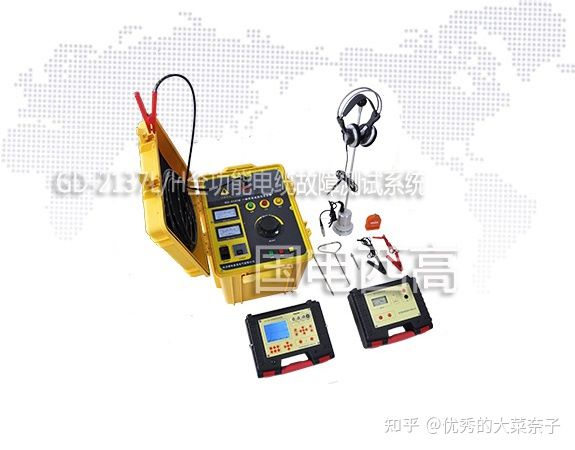

  电缆故障测试仪具有超强的电缆管理系统,能够测量各种不同规格的电缆故障性质。接下来将为大家介绍使用电缆故障测试仪探测电缆故障的探测一般要经过诊断、测距、定点三个步骤。
  一、电缆故障性质诊断
  电缆故障性质的诊断,即确定故障的类型与严重程度,以便于测试人员对症下药,选择适当的电缆故障测距与定点方法。
  二、电缆故障测距
  电缆故障测距,又叫粗测,在电缆的一端使用仪器确定故障距离,测试现场常用的故障测距方法有:古典电桥法(高压电桥、低压电桥)与现代行波法(脉冲法:低压脉冲法,高压脉冲法)。
  三、电缆故障定点
  电缆故障定点,又叫精测,即按照故障测距结果,根据电缆的路径走向,找出故障点的大体方位来,在一个很小的范围内,利用放电声测法或其它方法确定故障点的准确位置。
