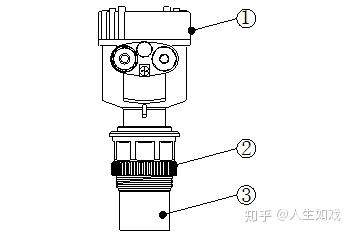

一、超声波液位计的结构
  如图1所示,Uson-11超声波液位计的结构主要由①铝合金壳体,②锁紧螺母,③换能器等部件组成。

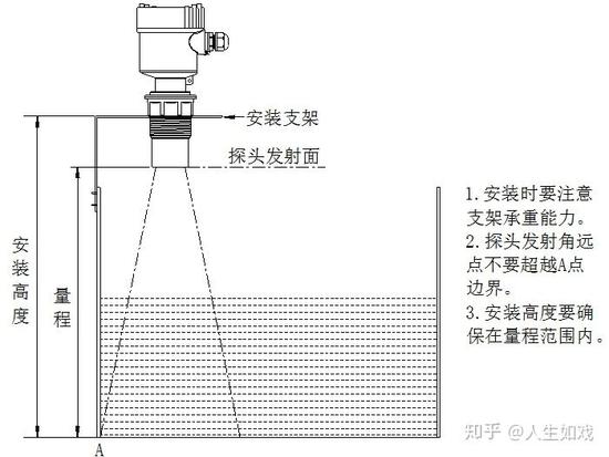

  2、超声波液位计的测量范围(工作范围)和最大的测量间距有所不同,具体如图2所示(①为满,②为空(最大测量间距),③测量范围)。
图2超声波液位计测量示意图

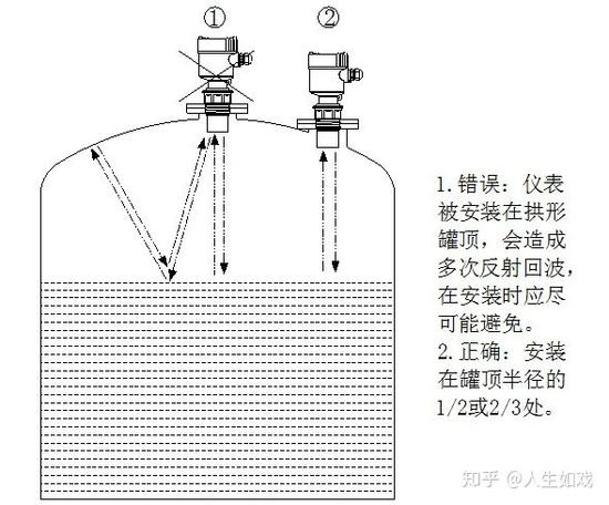

  ②拱形罐安装示意图
  拱形储罐下超声波液位计的安装:
图4拱形罐安装示意图

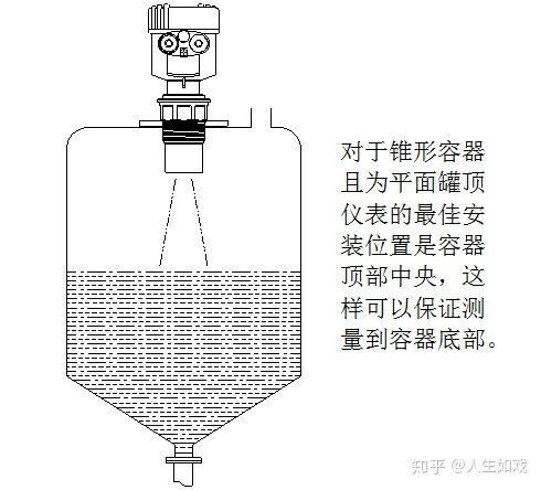

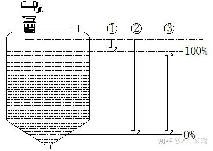

  ③锥形罐安装示意图
  锥形储罐下超声波液位计的安装:
图5锥形罐安装示意图
