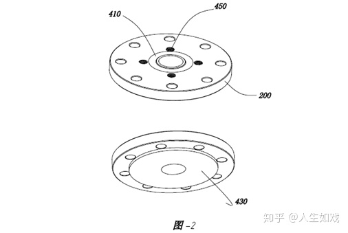

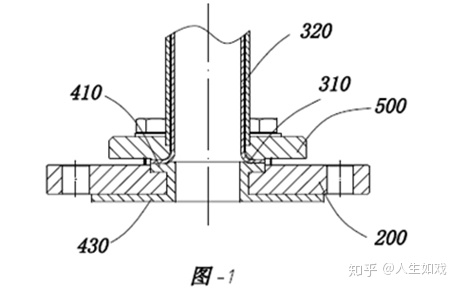

  该实用新型专利公开了一种内衬防腐型顶装磁翻板液位计的结构。如图-1所示,为顶装磁翻板液位计过程连接法兰连接部分的截面图,图-1中序号200指内衬型顶装磁翻板液位计的过程连接大规格的法兰,对该法兰的密封面衬防腐层是顶装防腐型磁翻板液位计的关键,也是难点。之前对该法兰的衬层是用四氟管的拉伸翻边来实现的,由于拉伸翻边无法做到较大,此工艺无法满足对法兰的衬层防腐要求。经过计为自动化工程师们的努力,进行了一些创新设计,并选用新的防腐蚀氟塑料──聚全氟乙丙烯,采用模压工艺。首先氟塑料需要在高温下进行长时间烧结,然后进行模压成形使在法兰的上下表面形成一层防腐层,这样烧结模压成形的防腐层不仅满足法兰密封面的要求,而且其衬层附着力更强,其效果如图-2所示;图二中410和430为法兰上下两面的内衬防腐层,上内衬防腐层410与上方主体部分的浮筒端口法兰上的聚四氟乙烯翻边部分相接触锁紧进行密封,下内衬防腐层与容器罐的安装法兰相匹配连接,从而形成一个完整连续的内衬防腐层,提高了仪表整体的防腐性能。
