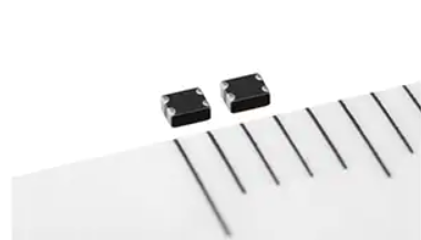

9月7日,TDK宣布推出小型化共模滤波器KCZ1210AH系列,用于汽车应用。该系列非常紧凑,尺寸为1.25 x 1.0x 0.5 mm,有助于减小基板上的占用空间,并为汽车的不同传输信号线提供噪声控制功能。
前瞻技术,TDK,小型化共模滤波器KCZ1210AH系列,汽车ADAS
(图片来源:TDK)
随着高级驾驶辅助系统(ADAS)的增加,市场对汽车摄像头的需求也在迅速增长。前向感应摄像头和用于环视监视器的摄像头会使用共模滤波器作为抗噪产品。但是,由于传统的多层共模滤波器只能在-40至+105℃的温度范围内工作,因此不能用于ADAS摄像头,也不能用于汽车配件。
TDK系列采用专有材料技术和结构设计,可实现-55至+125℃的工作温度范围,且额定电流最大为100 mA,额定电压最大为5 V。通过采用导电树脂基电极,该系列共模滤波器可以控制因热冲击引起的产品裂纹,并提高对机械应力(如基板应变)的耐久性。该系列主要可应用于高速接口(USB2.0、LVDS等)和高级驾驶辅助系统(ADAS)。
