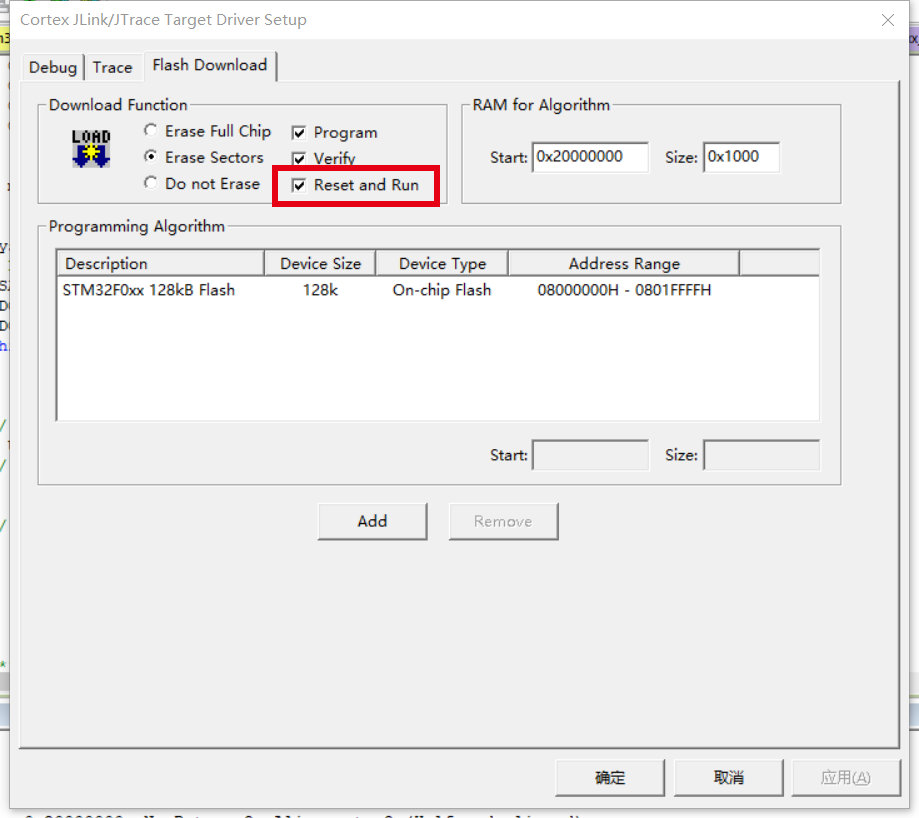

问题描述: 烧写完程序之后必须要断电重启程序才能跑起来,很麻烦,很坑爹。
解决方法: 将下图此处勾选即可。
在这里插入图片描述
