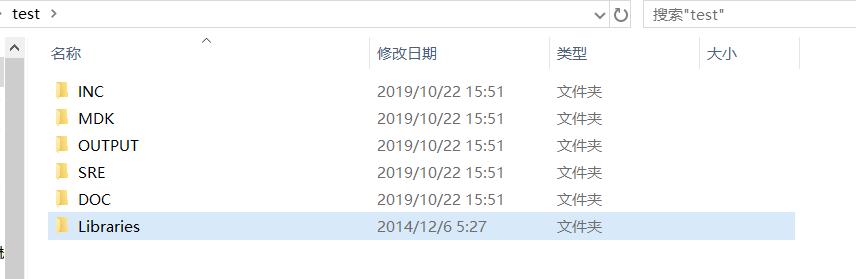

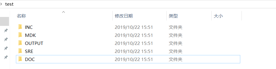

1.新建工程文件夹并命名,例如test。
2.打开工程文件夹test,在里面新建五个文件夹。
INC: 用于存放 .h头文件
SRE: 用于存放 .c 源文件
MDK: 用于存放工程文件
OUTPUT: 用于存放输出文件,例如bin文件和hex文件等
DOC: 用于存放工程文档说明,比如历史版本修改记录,通信协议等
K8u8m9.png?imageView2/2/w/550

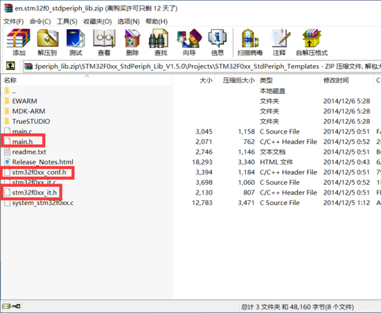

4.将标准库目录【STM32F0xx_StdPeriph_Lib_V1.5.0ProjectsSTM32F0xx_StdPeriph_Templates】下的main.h、stm32f0xx_it.h和stm32f0xx_conf.h头文件复制到刚刚新建的INC目录下。
K8uNY6.png?imageView2/2/w/550

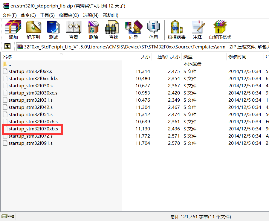

5.将标准库目录【LibrariesCMSISDeviceSTSTM32F0xxSourceTemplatesarm】下的startup_stm32f070xb.s启动文件复制到刚刚新建的MDK目录下。#####
K8Kih6.png?imageView2/2/w/550###

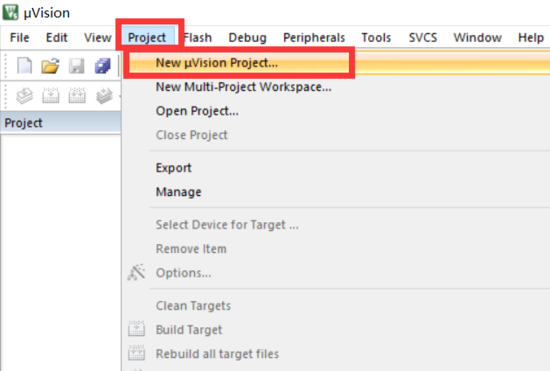

7.打开MDK5,点击新建工程。
K8QX1f.png?imageView2/2/w/550

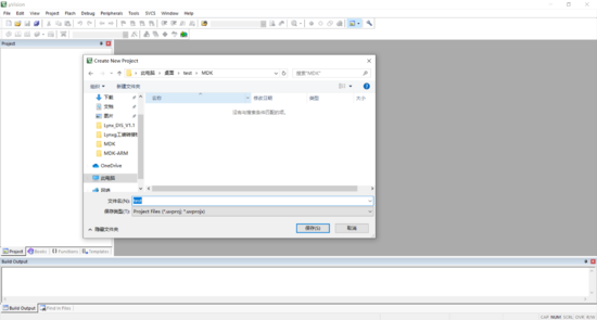

8.给工程命名并选择保存在MDK文件夹中。
K8lvP1.png?imageView2/2/w/550

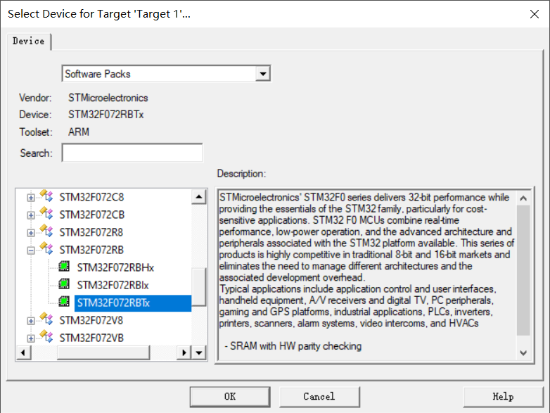

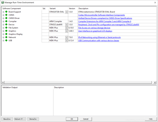

9.弹出的对话框选择对应芯片。
K81Mqg.png?imageView2/2/w/550
10.点击OK之后,弹出的对话框直接叉掉。
在这里插入图片描述

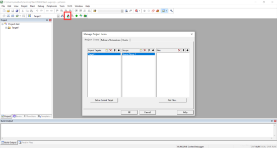

11.点击如下图标,编辑工程目录结构。
在这里插入图片描述

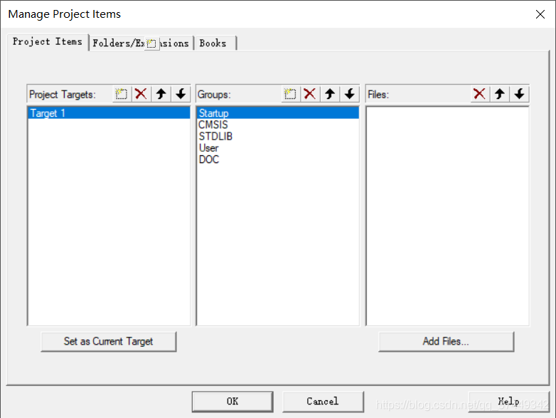

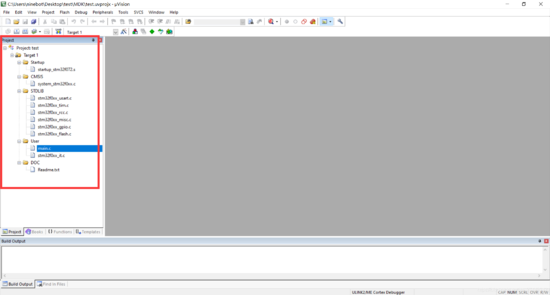

12.编辑工程目录结构如下。
在这里插入图片描述
13.给工程添加文件。
将MDK中startup_stm32f072.s启动文件添加到Startup文件夹中。
将LibrariesCMSISDeviceSTSTM32F0xxSourceTemplates中的system_stm32f0xx.c文件添加到CMSIS文件夹中。
根据项目需求有选择的将外设库函数文件LibrariesSTM32F0xx_StdPeriph_Driversrc添加到STDLIB文件夹中。
将SRE文件夹中的main.c和stm32f0xx_it.c文件添加到User文件夹中。
将DOC文件夹中文件添加到DOC文件夹中。
在这里插入图片描述

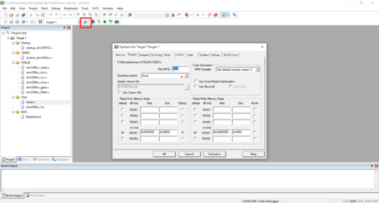

14.点击魔术棒按钮,开始配置工程。
在这里插入图片描述

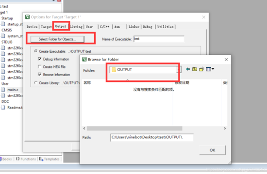

15.点击Output,将输出文件保存在OUTPUT文件夹中。
在这里插入图片描述

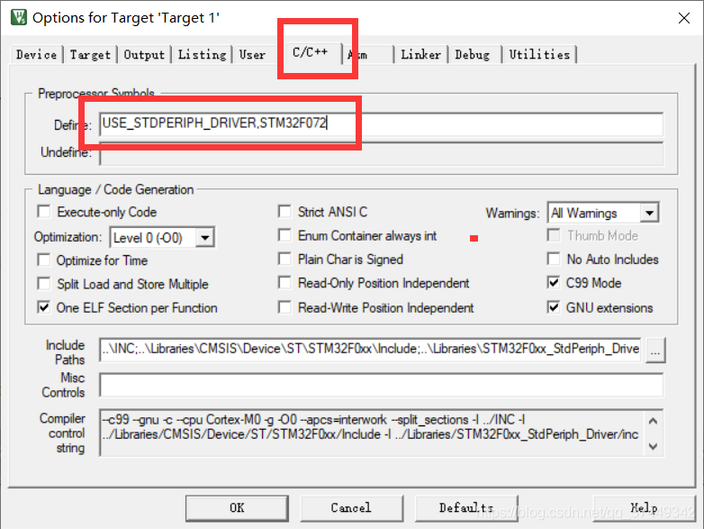

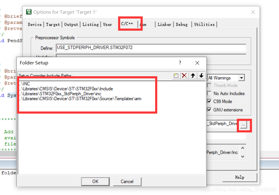

16.点击C/C++,在Define中添加USE_STDPERIPH_DRIVER,STM32F072。
在这里插入图片描述
17.点击C/C++,然后再点击Include Paths。
在这里插入图片描述

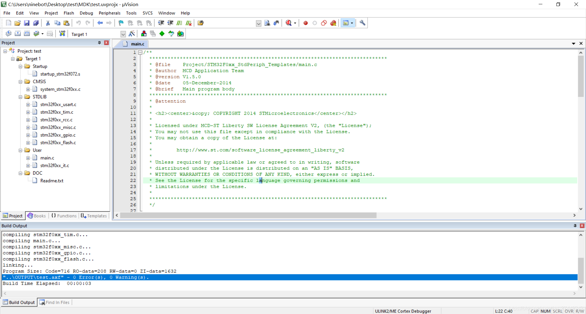

18.最后点击保存,然后编译,看到"..OUTPUTtest.axf" - 0 Error(s), 0 Warning(s).就表明大功告成啦。
在这里插入图片描述
