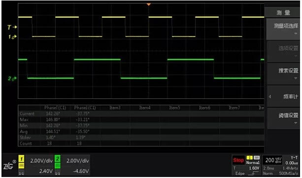

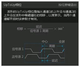

大家好,之前我们共同分享了如何测量两通道波形间的延迟时间,今天我们来看下如何用ZDS2022示波器来测量两通道波形间的相位差?
按下【Measure】键,打开测量项选择菜单,转动旋钮B选中时间范畴内的相位参数项,相位测量分为上升沿到上升沿的相位差、下降沿到下降沿的相位差,可通过长按旋钮B查看参数项的解释信息,其中有文字描述、公式显示和图解说明,图文并茂,简单易懂!返回到主界面,由于全硬件测量机制,测量结果即刻显示。
图1 相位测量的帮助信息
图2 相位测量结果
当您需要测量信号间的相位差时,ZDS2022示波器中的相位差自动测量,以度为单位显示测量结果,是个不错的选择!
