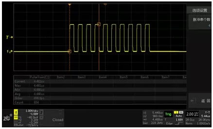

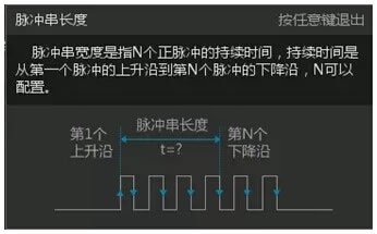

按下【Measure】键,打开测量项选择菜单,旋转旋钮B选中脉冲串长度,长按旋钮B可查看脉冲串长度的帮助信息,原来ZDS2022示波器的脉冲串长度测量还能指定脉冲个数!返回到主界面,打开选项设置菜单可设置脉冲串的个数,可通过旋转旋钮A微调,旋转旋钮B粗调脉冲串个数,短按旋钮B可将脉冲串个数复位到1,我们将脉冲串个数设置为4。
图1 脉冲串长度帮助信息
图2 脉冲串长度测量
按下【Cursor】键,手动光标测量4个脉冲串的长度,手动测量结果与自动测量结果近似相等,自动测量更加方便!
