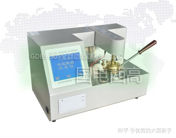

2021年09月09日 | 工作可靠精度高全自动闭口闪点测定仪
2021-09-09 来源:eefocus
  GDBS-305全自动闭口闪点测定仪,以触摸屏代替键盘操作。用于测定石油产品的闭口闪点值。采用国外的先进技术,液晶大屏幕LCD全中文显示人机对话界面,全屏触摸按键提示输入,方便快捷,开放式、模糊控制集成软件,模块化结构,符合国标、美国、欧盟等标准。是理想的进口仪器替代产品。广泛应用于铁路,航空,电力,石油行业及科研部门等。
  工作原理
  该仪器在国家标准规定的条件下,把试样装入试验杯,对装有试验油的试验杯加热,产生的石油蒸气与周围空气形成的混合气体在与火焰接触发生闪火时的最低温度作为闪点。
  数字信号处理器根据所采集的温度变化情况,控制加热器,使试验油温度按一定速率上升;点火时间、闪火检测、实现自动控制;当闪火被测出时,系统停止数据采集,显示闪火温度并打印记录结果,停止加热。
  产品特点
  采用新型高速数字信号处理器,工作可靠精度高;
  一台主机可同时控制多台测试炉进行多个样品测试,节省测试时间;
  检测、开盖、点火、报警、冷却、打印,整个实验过程自动完成;
  铂金电热丝或气点火方式自选;
  大气压强自动检测,自动修正测试结果;
  采用新研制的大功率高频开关电源加热技术,加热效率高,采用自适应PID控制算法,自动调节升温曲线;
  温度超值自动停止检测并报警;
  热敏式微型打印机,使得打印更美观更快捷,具有脱机打印功能;
  带时间标记的历史纪录,最多存储255个;
  带温度补偿的百年历时钟,走时准确,自动记录测定的日期和时间,在掉电的状态下可运行10年以上;
  采用320x240大屏幕图形LCD显示屏,汉字显示界面,内容丰富;
  采用全屏触摸屏按键,操作直观方便;
  内置多个执行标准可供选择
