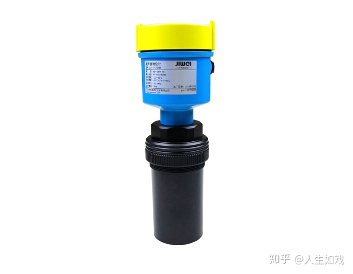

  计为超声波液位计在测量过程中,由于液位的测量要计算声波来回的时间差,而时间差的测量要用到当前环境下的声速。而环境的不同导致声速的不同,在用不同尾数表示声速时,会带给系统一定的误差。为了减小这种系统误差,声速的计算采用的是64bit双精度,保证在计算距离的时候,使公式本身带来的系统误差最小,也整体提高了测量的精度。
  同样的例子,输出的4~20mA电流的数值,也需精准表示。在使用当前的距离计算液位,再根据液位计算电流值的情况下,如果使用尾数少的小数表示,可能一次的计算误差几乎可以忽略不计,但经过多次级联的运算后,带来的误差便不可忽视。一些特殊的情况下,可能还会直接影响到测量的精度,为了保证高精度液位的测量,选用双精度是明智的选择。
