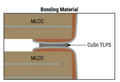

目标远大: 基美电子(KEMET)的KONNEKT™技术是高密度的封装技术,可以在不使用金属框架的情况下实现组件互连,从而降低电容器的 ESR、ESL和热阻。这项技术使用创新的瞬态液相烧结(TLPS) 材料来创建表面贴装多芯片解image.png?imageView2/2/w/550

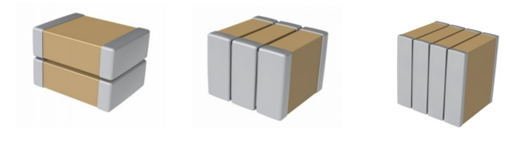

为了进一步提高性能,大多数组件可以同时采用水平和垂直芯片排列,这称为“低损耗”变化型款,因为其进一步提升了 ESR 和 ESL 数值,有可能达到更高的纹波电流。
