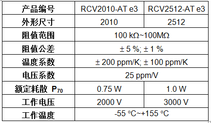

Vishay Draloric RCV-AT e3系列器件工作电压高,可用来替代多颗标准电阻串联。因此,设计师可节省电动(EV)和混合动力(HEV)汽车逆变器、车载充电器和DC/DC转换器电路板空间,同时减少元件数量,降低加工成本。
RCV-AT e3系列器件阻值范围从100 k到100 M,公差分别为 1 %和 5 %,温度系数为 100 ppm/K和 200 ppm/K。电阻额定功率为1.0 W,电阻电压系数低至25 ppm/V,工作温度为-55 C至+155 C。
器件符合 RoHS标准,无卤素,适合在自动贴片机上采用符合IEC 61760-1的波峰焊、回流焊或气相焊工艺加工。
器件规格表:
image.png?imageView2/2/w/550
RCV-AT e3电阻现可提供样品并已实现量产,供货周期10周。
