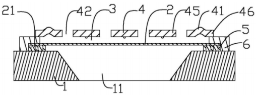

图1 MEMS麦克风剖面图
图1为本发明提出的MEMS麦克风的剖面图,包括具有背腔11的基座1和依次设置于基座表面上的振膜2、背板4。其中背板包括固定部46即背板的边缘,还包括由固定部围绕并与之连接的间隔设置的主体部45。背板与振膜之间的第一绝缘层6把它们隔离开,固定部与第一绝缘层固定连接。
振膜与基座之间有第二绝缘层21,能够将振膜与基座隔离开,第一绝缘层部分覆盖第二绝缘层。振膜的边缘通过第二绝缘层与基座相连接,而未与第二绝缘层固定连接的位置都可以进行自由振动,也就是说振膜的中心区域可以自由振动,保持其振动效果。第二绝缘层使振膜与基座间隔形成间隙,增大了振膜振动的位移空间。背板与振膜之间形成内腔3,内腔中存在电容。当振膜振动时,就会改变内腔在垂直于振膜方向的高度,进而改变内腔的电容值,电容的变化转化为数字信号,最终实现麦克风的功能。
在主体部靠近固定部并且与其外周缘间隔设置的位置,有朝远离振膜方向隆起的第一凸起部41,在内腔中对应的位置具有较高的高度,从而增大在第一凸起部处背板与振膜的距离。当声波气流通过声学孔42进入内腔中,边缘处气流可以进入第一凸起部下方,使得内腔中的空气不产生压缩,进而减小压膜阻尼,减少MEMS麦克风的机械噪声。
背腔的截面为倒等腰梯形,其内具有大气压强,当振膜振动后背腔内的压力不变,保持振膜的自由振动。第一凸起部的截面为类似的等腰三角形,使用类似的太阳帽或等腰三角形的结构,可以增强其结构强度,不容易变形。
简而言之,瑞声科技的MEMS麦克风专利,通过设置至少一个朝远离振膜方向隆起的凸起部,使得对应的内腔的空气流速小于内腔内气流的平均流速,进而降低内腔中的压膜阻尼,降低MEMS芯片的机械噪声。
