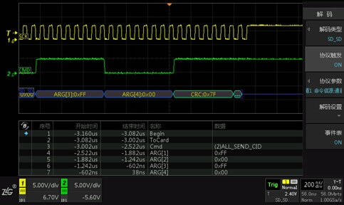

大家好,上期视频我们与大家分享了SD_SD协议的解码操作,其中提到了SD_SD协议有三种触发模式,今天我们就来看下应如何对SD_SD进行触发操作呢?
事实上,ZDS2022示波器对21种协议开放了解码与触发两个功能模块,而在解码模块中观察触发波形更有意义,故存在协议触发是否开启这一选项设置,当协议触发开启后,按下协议参数软键,在其中的触发设置中便可以选择触发模式,选择命令及参数,CMD值设为2,数据索引对应4个ARG值,ARG1设为0xFF,ARG2设为0x00,ARG3设为0xFF, ARG4设为0x00,按下【Horiz】键,将储存深度设为最大值,保证示波器在小时基下能识别出完整数据帧,有效解码。调小时基,放大波形,短按水平偏移旋钮,触发点瞬间定位在屏幕中央。
图1 SD_SD协议触发
ZDS2022示波器协议触发与解码功能完美结合,测量环境高效、准确!
