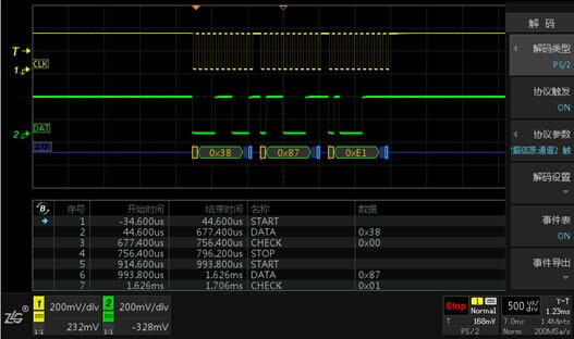

大家好,我们日常生活中使用的PS/2接口的键盘和鼠标所遵循的协议即所谓的PS/2协议,ZDS2022示波器免费为您提供了PS/2协议的触发与解码,您知道如何进行解码操作吗?
按下【Decode】键,将解码类型设为PS/2,打开协议触发,按下协议软键,可看到总线设置和触发设置,设置时钟信源为通道1,数据信源设为通道2,由于之前开启了协议触发,故在这里可对触发进行相关设置,触发模式包括起始位和数据两种,我们设置起始位触发,数据传输方向可发向主机,也可发向从机,我们设为发向主机。
图1 PS/2协议解码
返回到主界面,PS/2协议已经有效解码,打开事件表,旋转旋钮B可对所有解码事件进行查看,在停止状态下,ZDS2022示波器还支持对协议 解码 分析事件表导出功能!
