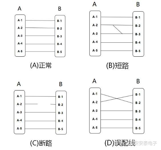

线束的正常连接及常见失效如下图所示:
线束导通测试示意图
在图中,矩形方框代表线束连接器,每组两个连接器各有五个连接点,不同的连接情况会产生对应的矩阵,最后可以通过矩阵的值判断出发生故障的类型和故障端子。
