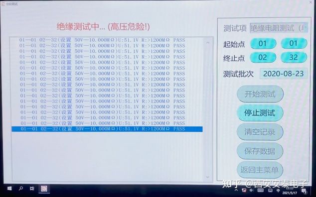

绝缘测试检测电压DC50V-750V
耐压测试检测电压AC50V-500V
四线制电阻测试,测试精度最小0.002欧
具有自学习功能,可快速检测线束的通路、短路、断路等连接关系,帮用户进行数据对比分析,测试报告自动记录,拥有兼容智能化测试软件及大型数据库,高压检测后可自动复位,让线缆测试更安全。
支持WIFI无线通信,控制端口RS232,USB等接口可选,外设连接便利,单机操作或电脑操作皆宜,配置win10操作系统与10寸多点式电容触摸屏,测试操作更便捷,科技感十足。仪器可选配件有打印机、探针、转接板、校准配件。
