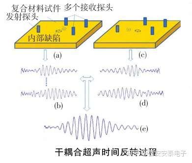

1.干耦合超声的时间反转方法
干耦合超声时间反转聚焦的过程如图所示,首先,干耦合发射探头中压电振子受逆压电效应影响激发产生超声波,并通过传声杆传入到复合材料试件中;然后,多个干耦合接收探头在试件上不同位置接收板中的缺陷散射信号;其次,对接收信号进行时间反转、放大及延时等处理,并以原接收探头作为发射探头,将处理后的信号重新加载发射;最后,二次采集接收信号,信号在波源处产生聚焦放大效果。

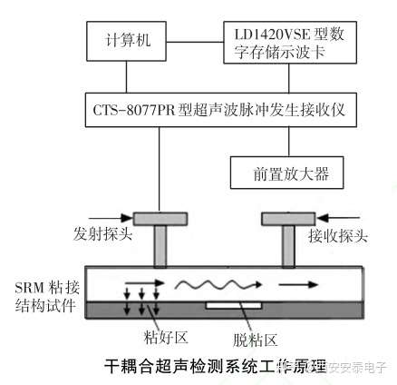

2.干耦合超声检测系统
工作原理:首先由超声波脉冲发生接收仪激励产生一定频率的脉冲信号,并将其加载在干耦合探头中压电振子上,受逆压电效应影响产生超声波,并以导波形式在板中传播,被接收探头接收后受压电效应影响超声波又转换为电信号,电信号经前置放大器放大后由数字存储示波卡进行采集、存储并通过PC机进行显示。

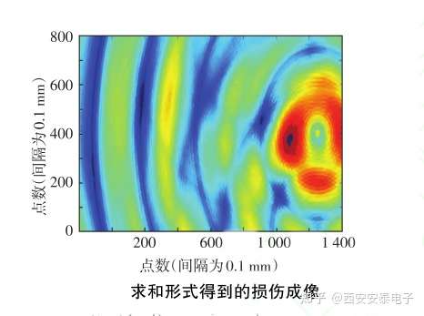

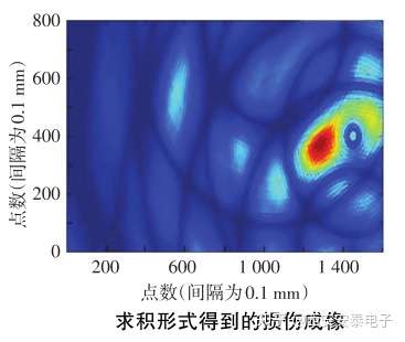

本文采用5周期汉宁窗调制正弦函数作为激励信号,频率为70 kHz,信号重复频率为1 kHz,电压峰峰值为2V ,功放放大倍数为20倍。检测时,首先由PC机调制激励信号,发送至信号发生器,设定好检测参数经ATA-4051功率放大器放大后加载至发射探头,另在试件各检测位置布置接收探头与示波器相连,为保持各检测探头耦合压力一致,采用相同质量钢块进行加压。同时连接示波器与信号发生器的Trigger端使两者保持同步,并采用方波上升沿的方式进行触发控制。经USB通信后,在LabVIEW环境中可实现示波器各通道采集数据的同步显示与存储,将存储的信号数据进行截取、反转、放大等操作,并重新发送至信号发生器进行加载,交换发射/接收探头电缆,采集得到最终的聚焦放大信号,从而构成了整个时间反转操作这一闭环过程。
实验结果:

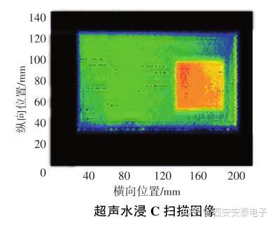

根据导波传播规律,聚焦时刻t,与到达损伤时间t之间的关系为: t, = tw 一ta= 0.4 ms.取f=0.1 mm ,超声波在钢中的传播速度为3 100 m/s,横坐标范围为0 ~160 mm,纵坐标范围为0~80 mm.根据求和、乘积形式得到最终的损伤成像分别如图1、2所示.运用超声水浸C扫描得到的图像如图3所示。
1)干耦合检测信号经过时间反转、二次加载及发射后会产生聚焦放大效果,位于缺陷处的能量最大;
2)通过对损伤散射信号进行采集、时间反转及提取包络线,建立信号聚焦时刻的瞬态波动图,根据实验数据初步验证了干耦合的时间反转成像检测方法。
