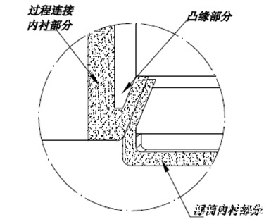

  在工业生产中,物料的液位数据是保证生产安全进行的重要参数之一。磁翻板液位计是一款可靠性较高的液位测量仪表,它显示直观、结构简单、应用广泛。磁翻板液位计有多种类型,适应多种液体介质的测量。当被测液体具有较强腐蚀性时,通常采用内衬氟塑料防腐结构的磁翻板液位计,它适用于大多数强酸、强碱、有机溶剂等腐蚀性液体介质的测量。
图1
  一般内衬防腐型磁翻板液位计的结构都是通过对四氟管两端热拉伸翻边来包住端部法兰密封面和进行虎口拉伸获得锥形的三通连接结构,与内衬的过程连接法兰组通过锥形的结构进行密封安装。大多数厂家浮筒内衬材料选用PTFE聚四氟乙烯材料,过程连接的内衬模压材料选用聚全氟乙丙烯FEP,如图1所示。聚四氟乙烯材料具有冷流性,而聚全氟乙丙烯具有很好的蠕变性,两者结合组成密封材料可以形成互补,达到很好的密封性。但过程连接内衬的锥形密封凸台部分,在和主浮筒的锥形虎口进行预紧挤压密封时,由于向内挤压变形,使介质流动通道变小,时间一长存在容易造成堵塞的风险,甚至有可能因变形引起预紧力不足而发生介质泄漏。
  为此,我们对结构进行了一些改进和试验,改进后的结构增强了锥形平台部分的结构强度,避免了在进行密封受到挤压时发生变形的情况,减少了堵塞的发生,也提高了密封的可靠性,取得了较好的效果,并获得了国家实用新型专利,专利号为:201621028672.4。
图2
  该实用新型专利公开了一种防腐型磁翻板液位计的过程连接内衬法兰的结构。如图1所示,用一根短管穿过两块法兰的中心孔,并焊牢将两块法兰连接起来,通过模具的模压在法兰连接的表面衬一层聚全氟乙丙烯氟塑料,起到防腐蚀的作用。法兰组一面的密封面为平面,可与被测容器的接口相连接,另一面为锥形的聚全氟乙丙烯密封面,与仪表的主浮筒的内衬三通进行挤压密封连接。由于这部分的锥形体是聚全氟乙丙烯塑料,在受到挤压时会有少许变形,此变形会影响到与主体管浮筒内衬三通的挤压密封性,同时挤压变形会使介质通孔变小,容易引起堵塞,造成液位测量不准确。为此,在进行焊接过程连接法兰组时,将中间的小管凸出法兰面约5~8mm,形成一个凸缘结构,如图2所示。在进行模压内衬时该凸缘被包裹在内衬材料的内部,增强了锥形凸台根部的强度。这样在进行挤压密封时,该凸缘体会承受来自密封挤压的压力,避免了密封椎体部分的进一步变形带来的如上所说的问题,提高了连接的可靠性。
