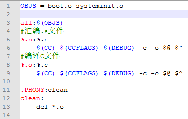

1.Makefile嵌套编译
首先简单来看一下文件结构:
再看一下顶层Makefile,主要差异如下:
 各子目录下的Makefile比较简单
其中需要注意的是:
在windows的cmd命令行中for命令用于查找文件,@echo用于输出找到的文件路径。这与linux系统中的find命令类似。OBJS变量中的多个.o文件用于链接生成.out文件。
