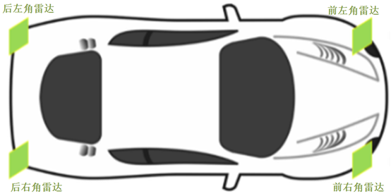

通常角雷达安装在前两个拐角处(见下图),这种宽阔的视野使车辆不仅能感知侧面的物体,还能感知车辆前方甚至后方的物体。与前向雷达相比,这种雷达对车辆侧面或稍微偏离车辆的物体具有更大的态势感知能力。例如,如果相邻车道上的车辆开始执行“近距切入”(快速驶入车辆正前方的车道),单单前向传感器等到车辆明显驶入车道才可能检测到驶入车辆,导致本车突然制动,让驾驶员感觉车辆未识别其他车辆的变道驶入或反应迟缓。

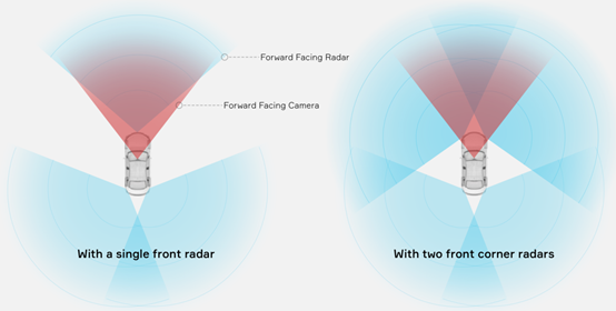

实际上,两个先进角雷达可提供250度的覆盖范围,在车辆前方提供明显的重叠。
总的来说,两个前角雷达提供了250度的感知能力融合了所有雷达的优势。雷达可在各种环境条件下提供强大的距离和速度检测功能,包括恶劣天气(雨雪等)、光线差(夜间、隧道等)、灰尘和污垢,同时允许OEM将传感器封装在仪表盘后面和狭小空间内。

传感器融合解决了这一问题,使软件能够利用来自多个传感器的输入将车辆周围环境结合为单个模型。在前两个角装有雷达的车辆中,这些雷达的大视场开始在车辆正前方1.4米的区域重叠。系统可使用传感器融合来协调重叠区域内两个雷达的回波,从而对该区域内的物体具有高度的可信度。因为每个雷达都有150度的视场,所以重叠区域较大。相比之下,当下的摄像头可提供的最大视场为120度,进一步的增加受到百万像素和处理要求的限制,以实现足够高的分辨率。
