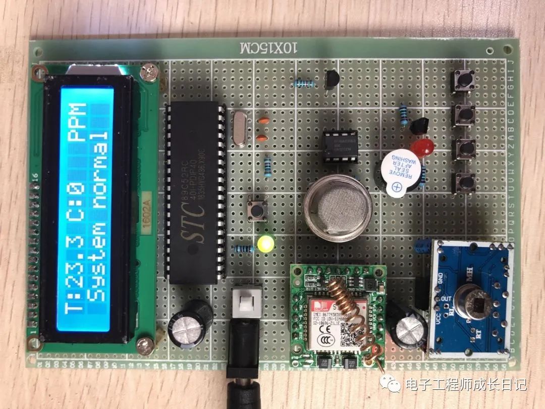

具体实现功能
系统由DS18B20温度传感器+MQ-2烟雾传感器+HC-SR501人体红外模块+SIM800C GSM模块+LCD1602显示屏组成。
(1)可检测环境温度、烟雾浓雾和人体信号并通过显示屏显示;
(2)可通过按键设置报警值,当检测值超过报警值时进行报警;
(3)报警可通过LED+蜂鸣器现场报警,显示屏显示报警内容;还可通过GSM模块实现远程报警,短信可显示不同报警内容。

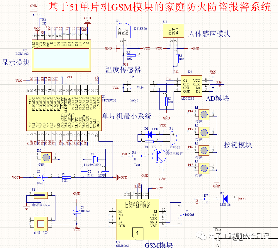

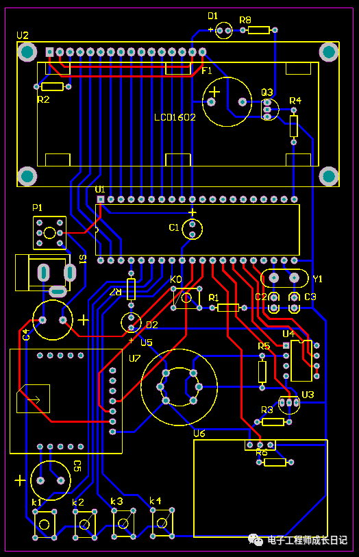

原理图
本系统原理图设计采用Altium Designer19,具体如图。
