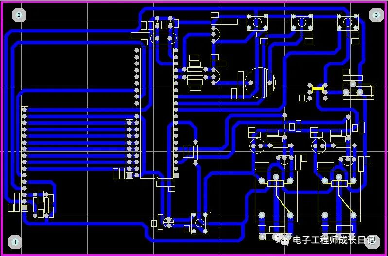

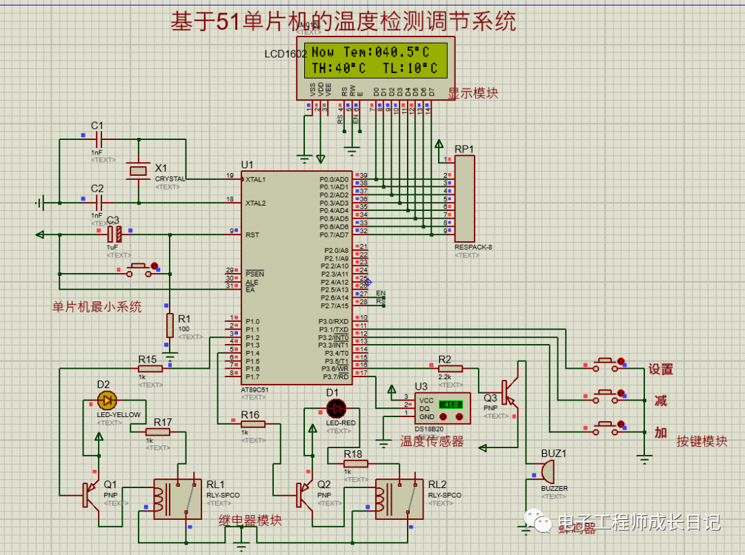

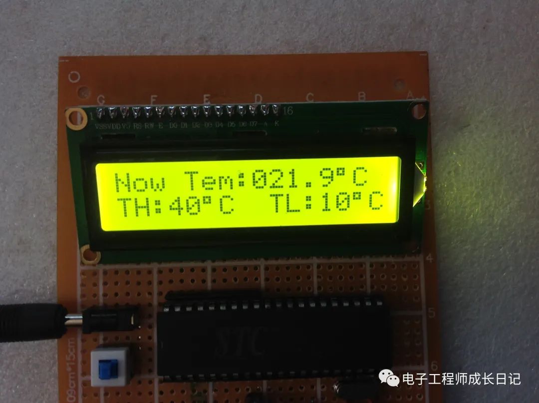

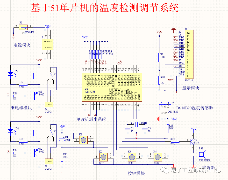

系统由STC89C51单片机+液晶1602显示+DS18B20温度传感器+继电器+报警模块构成。
具体功能:
1、采用DS18B20温度传感器测温并用LCD1602显示;
2、按键为设置按键、加键和减键。可设置上下限温度控制范围;
3、当温度超过设定的上或下限时,相应的指示灯亮,同时相应的继电器吸合,继电器可以驱动负载工作;
4、温度测量范围0到99.9摄氏度,精度为0.1摄氏度。

本系统原理图设计采用Altium Designer19,具体如图。

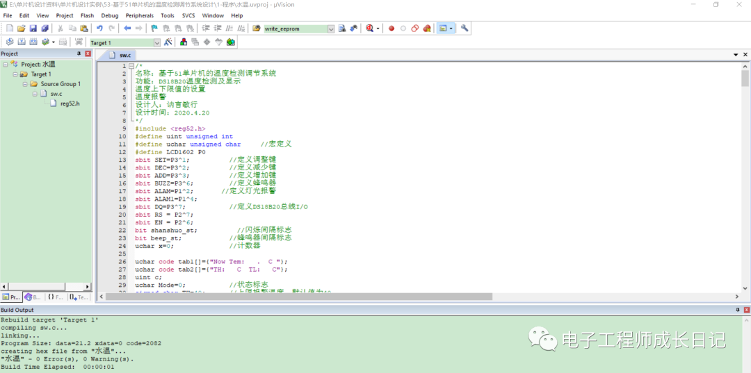

本设计利用KEIL5软件实现程序设计,具体如图。

本设计利用protues8.7软件实现仿真设计,具体如图。
