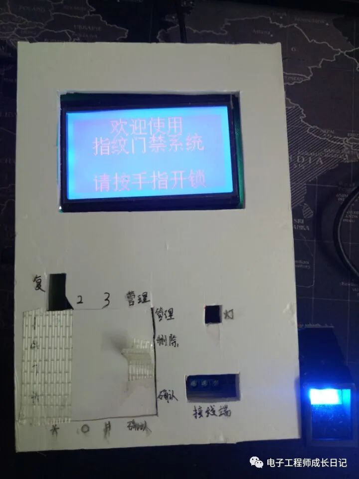

具体实现功能
系统由STC89C51单片机+AT24C02数据存储模块+按键模块+LCD12864显示+FM10A指纹模块等构成。
具体功能:
1、能够对指纹进行录入、识别和删除;
2、能够实现最多1000枚的指纹录入识别;
3、能够实现指纹识别成功开锁功能;
4、设有4*4按键键盘,实现密码录入、修改和特殊功能。

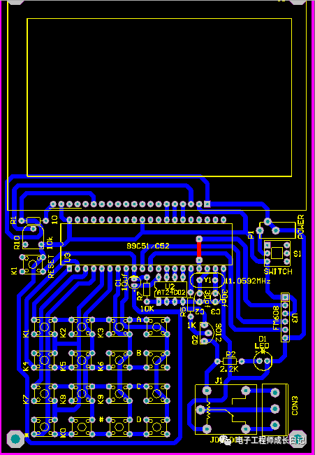

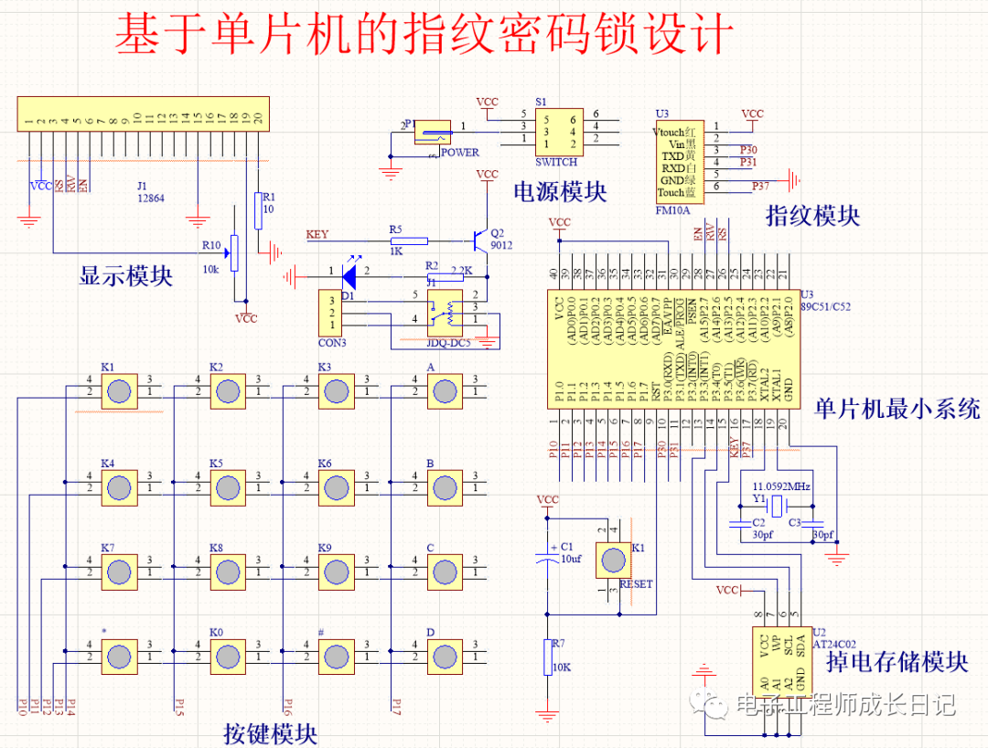

本设计由STC89C51单片机+AT24C02数据存储模块+按键模块+LCD12864显示+FM10A指纹模块等构成。

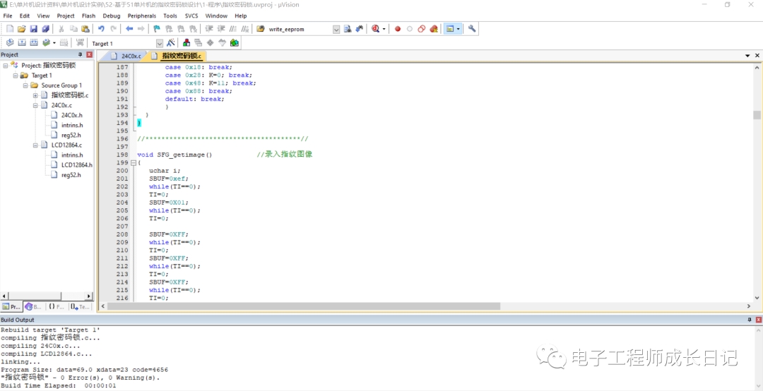

主程序主要由液晶显示、通讯子程序和按键程序组成。主程序的工作流程描述如下:首先初始化各种硬件功能模块。包括液晶显示、键盘扫描、指纹模块建立通信。
原理图
本系统原理图设计采用Altium Designer19,具体如图。
程序
本设计利用KEIL5软件实现程序设计,具体如图。
