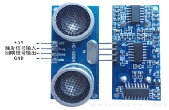

使用超声波模块之前,先了解其IO口和工作原理:
1.1 IO说明
VCC: 供5V电源
GND: 为地线
TRIG: 触发控制信号输入
ECHO: 回响信号输出
在这里在这里插入图片描述插入图片描述

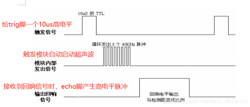

1.2 基本工作原理:
认真看好以下工作原理,后面的代码就是基于工作原理来实现的。
(1)采用IO口TRIG触发测距,给最少10us的高电平信号。
(2)模块自动发送8个40khz的方波,自动检测是否有信号返回;
(3)有信号返回, 通过IO口ECHO输出一个高电平,高电平持续的时间就是超声波从发射到返回的时间。 测试距离=(高电平时间*声速(340M/S))/2
时序图:
在这里插入图片描述
