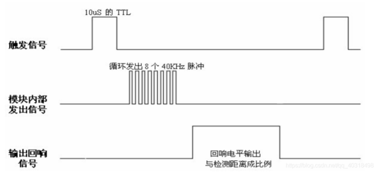

HC-SR04基本工作原理:
(1)采用IO口TRIG触发测距,给最少10us的高电平信呈。
(2)模块自动发送8个40khz的方波,自动检测是否有信号返回;
(3)有信号返回, 通过IO口ECHO输出一个高电平, 高电平持续的时间就是超声波从发射到返回的时间。

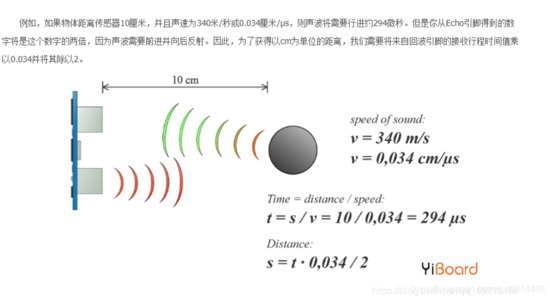

测试距离=(高电平时间*声速(340M/S))/2。

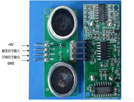

连线
1.这里,HC-SR04模块必须使用5V供电,不能是3.3V (若接3.3V,则数据出错)
2.Trig引脚我这里接GPIOB6
3.Echo引脚我这里接GPIOB7

float Distance_Calculate(u32 count)
//单位cm
//v = 340m/s = 34000cm/s = 34000cm/10^6us = 0.034cm/us
//s = vt/2 = t*0.034/2 = t*0.017 ≈ t/58
    float Distance = 0;
    Distance = ((float)count / 58));
    return Distance;

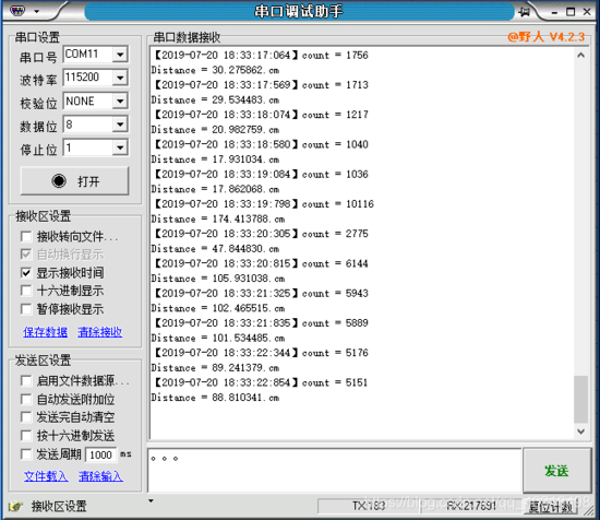

实验结果
在这里插入图片描述
说明:count是计数器
v = 340m/s,v = 0.034cm/us.
t = s/v = 400cm/0.034cm/us = 11764us
而我设置计数50000次,也就是50000us,因此,是能够测量最大距离的。
