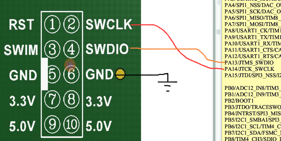

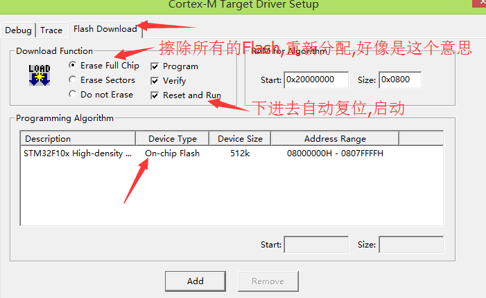

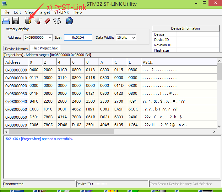

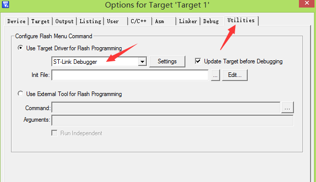

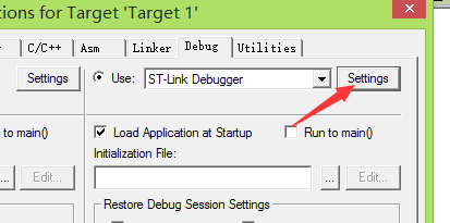

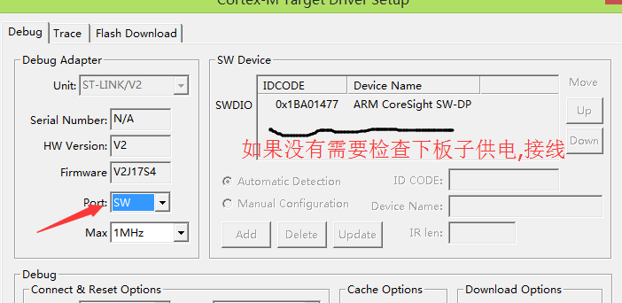

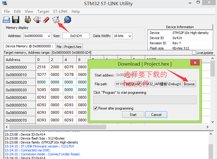

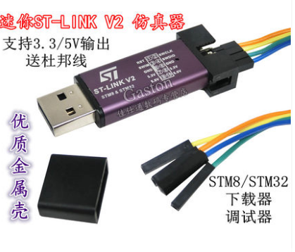

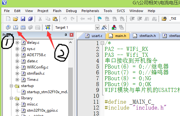

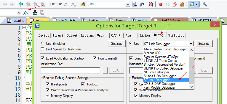

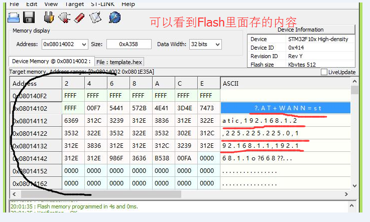

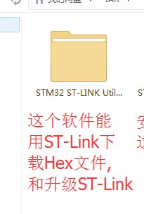

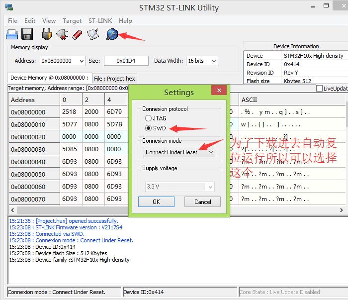

ST-Link非常好用,既可以像JLINK那样在软件中直接下载,,也可以下载Hex文件,
自己买的这种,,,,
其实就是SWD下载模式

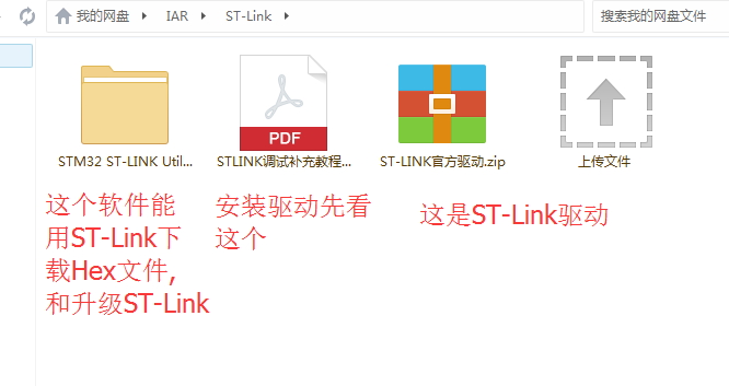

安装驱动
所有用到的
链接:http://pan.baidu.com/s/1c10Twsg 密码:m4dx
先安装好驱动现在用软件下载
现在用这个软件下载Hex文件,,,安装步骤可以百度下
ST-Link可以软件下载,也可以下载Hex文件,,关键是比串口下载快,,省时
