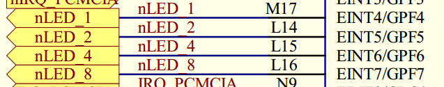

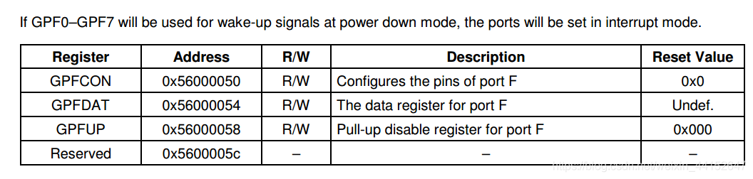

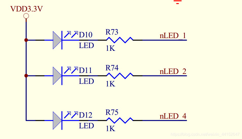

LED原理图及2440寄存器说明
在这里插入图片描述
在这里插入图片描述
在这里插入图片描述

ldr r0, =0x56000050 /*GPFCON 地址*/
ldr r1, =0x0100
str r1, [r0]
ldr r0, =0x56000054 /*GPFDAT 地址*/
ldr r1, =0
ldr r1, [r0]
