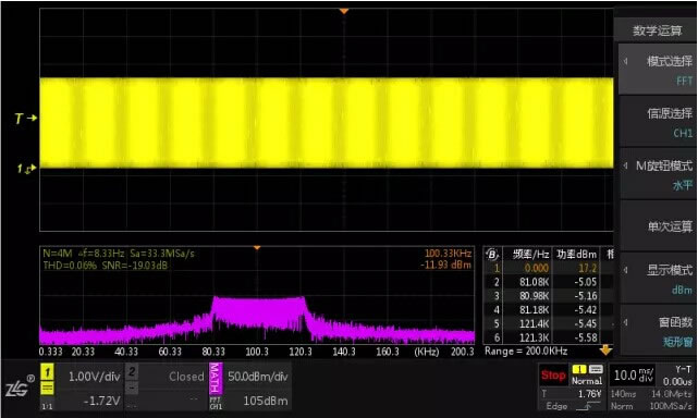

大家好,如今多个领域用到了信号调制技术,与客户交流而知,他们需要对调频信号进行频率分析,那我们用ZDS2022应如何对其进行频率分析呢?
按下【MATH】键,运算模式选择FFT,信源选择通道1,此时可在屏幕上看到FFT频谱图与频率表,ZDS2022示波器最高4Mpts的FFT分析样本点数,频率分析非常精准。
图1调频信号FFT分析图
我们可以通过按下M旋钮模式软键切换M旋钮的模式为水平或垂直,还可以通过短按旋钮M1实现,在旋钮处于水平模式下旋转M2旋钮,调整频谱图的水平偏移,旋转旋钮M1,可调整频谱图的水平档位。
由调频信号的频谱图分析知,载波中心频率约为100KHz,且偏移频率为20KHz。
ZDS2022示波器FFT分析能力就是这么强,让您屡试不爽!
